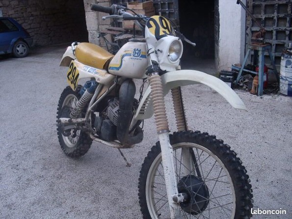

gedeon34 a écrit :Pour les inconditionnels 😉
https://www.leboncoin.fr/motos/2269657131.htm
Un inconditionnelle de la marque HVA ?
Les gens haïssent tellement leur brelle ?
En tout cas il a mis une vraie fourche et un vrai ralentisseur ! :lol:

Message par HVApicard »
KTM 1977 avec fourche à axe déporté….
Pas de chaîne donc une moto qui n’a jamais roulé.
Il va falloir que certains remettent les pieds sur terre.
Même neuve sortie de magasin, elle ne se vendrait pas ce prix là.

Message par Asterix »
ca fait un moment qu'elle est à vendre mais avec une fourche d'YZ (à priori) sans phare, tournante? carte-grise collection à faire...donc probablement pas l'ancienne cg = c'est pas gagné
et bien je pense que c'est pas vendu à ce prix!

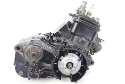

gedeon34 a écrit :Bonsoir,
125 rx de 85 c’est un rotax 127, pitete avec ça
Voici une annonce intéressante que je viens de trouver sur Leboncoin : https://www.leboncoin.fr/equipement_moto/2199458131.htm
Désolé c'est pas les bons carters ! Ceux là ont une découpe vers le carter d'allumage pour faire passer un démarreur ...
Ça, c'est des carters pour Rotax 127 version trail ...pas RX ou MX !
On voit bien la découpe en bas du carter d'allumage,
Sur les versions petit carbu, il n'y a pas de boosters d'admission.
Le rotor a un engrenage qui est entraîné par un petit démarreur.
