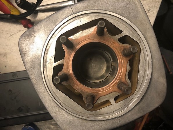

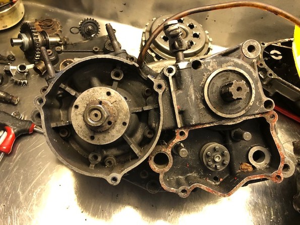

Gabriel , voici ce qu'il te faut pour le moteur
pochette joints complète haut et bas moteur
piston ? suivant état , au moins un segment +- 120 euros
bielle ? suivant état +- 120 euros
disques d'embrayage garnis +- 80 euros
roulements
1x 6205 c3
1x 6304 c3
2x 6304
1x 3304 c3
1x douille a aiguille DHK1512
spy
tous en Viton double lèvres (NBR)
2x 20x47x9
1x 25x47x9
1x 15x24x7
1x 20x30x5

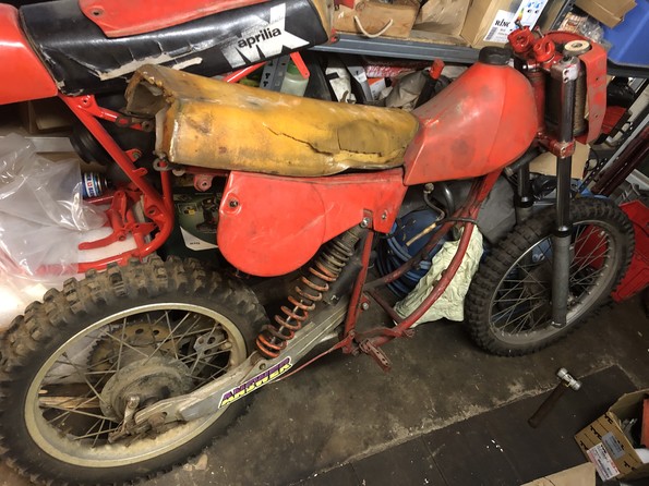

J'ais une question aux possesseurs de RC pour qu'elle monte de pneus vous avez opté ?

C'est une 52 dents
Modifié en dernier par gabriel le 16 avr. 2020 18:50, modifié 1 fois.
artstransports
Messages : 493
Message par artstransports »
magnifique !!
la couronne à l'air immense combien de dents ?
