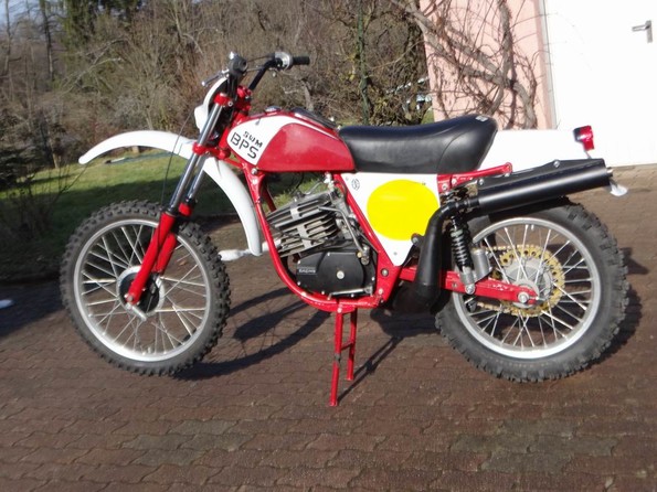

Merci, tu m'as répondu. Je vais faire le cadre en RAL 9006,j'espère que c'est proche du gris Fiat et les plastiques (gb avant y compris)en gris Fiat 620....

xaviersilvervase a écrit :Je relance car j'ai reçu une bonne partie des pièces et j'ai des questions:
j'ai le gb arrière , la plaque phare et les plaques latérales en fibre brute blanche.
-D'origine tous les plastiques sont peint en gris Fiat 620 ou c'est blanc?
Pour le GB avant je montrais un Preston mais la aussi j'hésite sur la teinte…
Pour le cadre enfin je voudrais le thermolaquer mais la teinte d'origine n'existe pas en code RAL.
-La teinte la plus proche que je trouve c'est RAL 9006 mais est ce que c'est conforme?
Merci pour vos lumières...
Bonjour
Je ne suis pas tous les jours sur le post ..

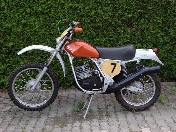

Si tu peins ton réservoir rouge et blanc alors le cadre est rouge et les plastiques blancs
Si tu fais ton réservoir rouge/ bleu métal les plastiques et le cadre sont gris métal Fiat , sauf si tu optes pour une GB avant adaptable en remplacement de la M... stratifiée d'origine auquel cas il n'y avait pas beaucoup de GB adaptable en Gris métal

Il me semble que le cadre est gris Fiat non ?

Je vais commencer le demontage pour faire peindre le cadre et je voudrais le faire epoxier mais la teinte Fiat n'existe pas en RAL...Je voudrais respecter les teintes d'origine.
Il existe des vernis céramiques qui sont utilisés dans l'automobile et qui protègent des coups et griffes,c'est peut etre une solution ?
D'origine les garde boue arrière et avant sont peints en gris ou non? Le meme gris Fiat que le cadre?Idem pour les plaques latérales ?
