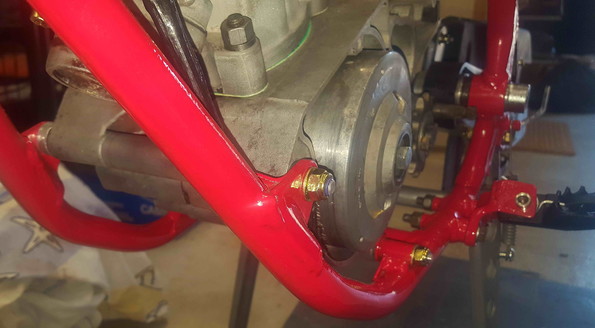

cagiva42 a écrit :ce que tu ne vois pas sur mon montage c'est qu'il y a une vis sans tête qui relie les deux écrous larges. En fait entre les deux carters il faut d'abord régler les deux écrous larges en les dévissant, on bloque ensuite les deux contre écrous pour conserver l'écartement et ensuite on serre les vis de chaque côté du cadre.
de gauche à droite, ca fait: vis de fixation, écrou large, contre écrou, vis sans tête, contre écrou, écrou large, vis de fixation.
La contrainte est donc reportée sur les entretoises taraudeés entre les deux carters. Vous avez suivi ?
Ok! Compris! :clin: :)

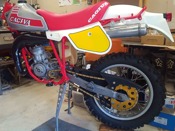

Hier aprèm, montage de la roue arrière avec ses mâchoires de frein neuves et de la chaîne
Yes. Tout compris :)
Effectivement sans la vis entre les 2 ça ne marche pas.

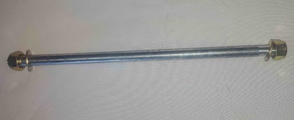

oldnewcomer a écrit :
GAT_HVA13 a écrit :Finalement les taraudages à l'intérieur de mes entretoises ne me plaisaient pas du tout.
Arrachement de métal avec le taraud..... Bof bof.
Du coups je les aient repercées à 8,5 et j'ai fabriqué des tirants de 8 filetés à leurs extrémités.
[img_citation]http://www.srcf.fr/forum/img_forum/2019/12/2334_80.jpg[/img_citation]
Et voilà. Le moteur est monté et il ne risque plus d'être écartelé.
[img_citation]http://www.srcf.fr/forum/img_forum/2019/12/2591_81.jpg[/img_citation]
Ça me parait le meilleur choix, Thierry :clin:
Oui. C'est ce qui m'a paru au final le plus logique. :clin:

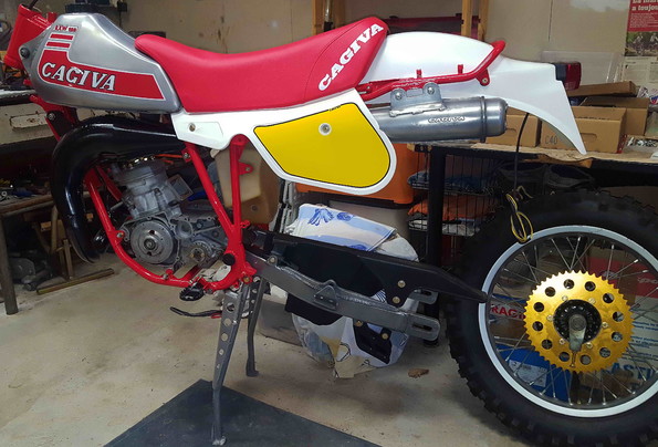

Et voilà. Ce soir j'en suis là :clin:

L'entretoise taraudée demande surtout de la dimensionner précisémment selon l'écartement des carters qui peut aussi varier après un démontage. L'important est de monter ce type d'entretoise pour éviter l'éclatement des carters.
bonne suite dans ton remontage.
Messages : 3788
http://www.srcf.fr/forum/t3685-restaura ... -1982.html
En regardant les photos on voit bien le montage avec la tige filetée c'est pas aussi jolie jolie que l'entretoise tarauder mais le résultat est là
