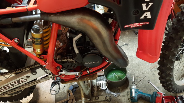

jmb a écrit :ayéééé...
5 coups de kick....
ça tourne rond.
la boite marche nickel.
embrayage idem
une fuite de liquide au niveau carter pompe a eau.
mise au point soon. :)

J'adore vraiment ce détente hydroformé :)

TXP 51 a écrit :Tu bosse méme le dimanche :)
Tu veux l' adresse d'un plombier pour ta fuite d'eau :D
même si il est souriant ,
je vais me demerder! :lol:
Elle a fait un rejet,elle aimée bien son vieux joint .
Messages : 3788
j ai remonté le vieux joint de carter pompe à eau....
celui de la pochette était pas le bon modele..... :mick
c est là que ça pisse......
pas grave....

ayéééé...
5 coups de kick....
ça tourne rond.
embrayage idem
