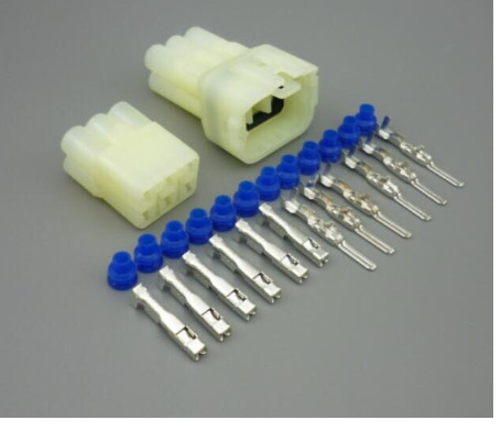

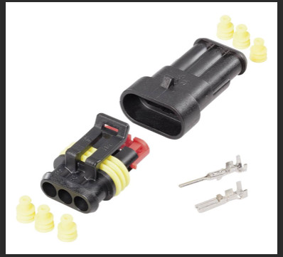

oui les soudures ca durci les fils et les rends cassants , il vaut mieux acheter des connecteurs ,il en existent pleins de sorte
2-3-4-5-6 fils avec pleins de sortes différentes très faciles en mettre en place et complètement étanche
le fil ce place dans la pine et se referme avec un pince spéciale vendue pas trop chère
Modifié en dernier par birdy459 le 03 févr. 2020 21:09, modifié 1 fois.
Effectivement les fils de cuivre sont affaiblis au ras de la soudure et arrive à casser ;/

Souder les cosses, je ne suis pas sûr que ce soit une bonne idée, je me souvient que pour les 24 h de Clermont on avait assuré en étamant les sertissages , mais du coup le cuivre perd sa souplesse et plusieurs fils ont cassé suite aux vibrations.
Donc un bon sertissage et un bout de gaine thermo et ça ne bouge plus.

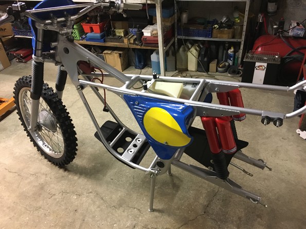

Salut a tous.
Weekend séance câblage histoire de ne pas perdre le fil. :hein: :D

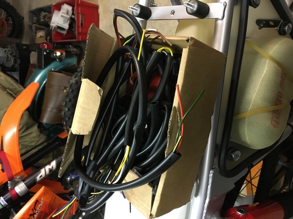

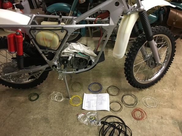

Donc au départ j'ai ça .
A l’arrivée j'ai ça. reste plus qu'a faire la soudure des cosses.

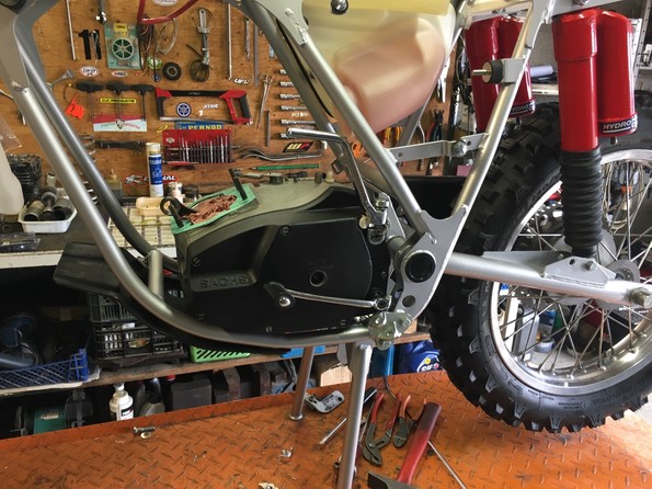

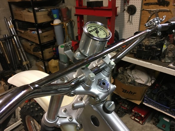

Une partie du compteur installée.
Du matériel pour la suite.
A suivre

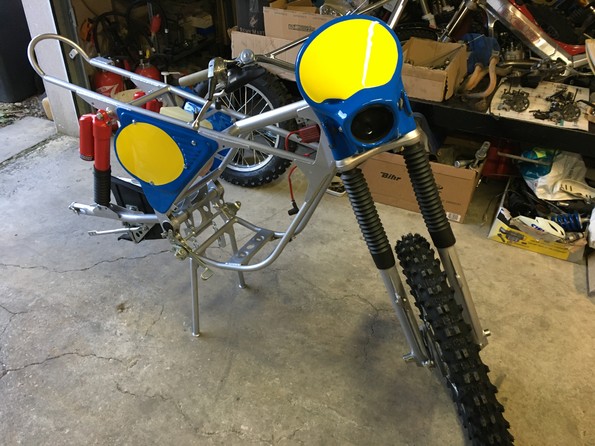

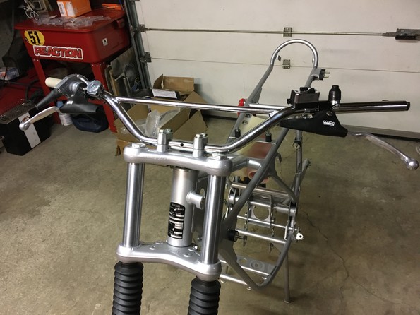

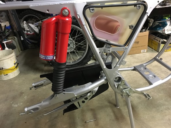

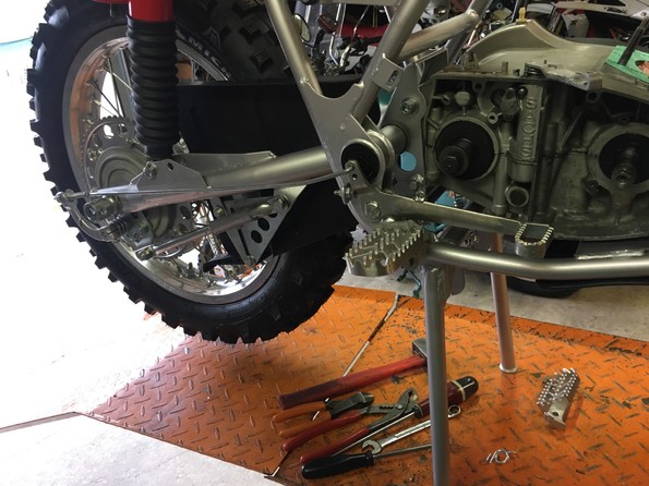

mais ça ne doit pas être une excuse pour ne rien faire :
[img_citation]http://www.srcf.fr/forum/img_forum/2020 ... G-4520.JPG[/img_citation]
[img_citation]http://www.srcf.fr/forum/img_forum/2020 ... G-4523.JPG[/img_citation]
[img_citation]http://www.srcf.fr/forum/img_forum/2020 ... G-4524.JPG[/img_citation]
[img_citation]http://www.srcf.fr/forum/img_forum/2020 ... G-4525.JPG[/img_citation]
[img_citation]http://www.srcf.fr/forum/img_forum/2020 ... G-4527.JPG[/img_citation]

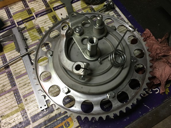

Pierre RK6 a écrit :
birdy459 a écrit :les tétouilles sont chromées d 'origine pour un meilleur glissement et pour l 'usure
le principe est bon mais pas ta vis (qui n 'est pas chromée ) qui va a la longue s'abimer et frotter un peu plus (on ne sens rien car ave la force de son pieds )
milles excuses je me suis mal exprimer ma vis n est là que pour pousser la tetouille en fond de gorge il n y a donc aucun frottement avec le barillet
a oui comme cela je comprends mieux super idée

prochaine étape importante le faisceau électrique
Pour les soufflets d'Hydro j'en ai depuis 5 ans sur la Nauder je les ai changé juste cette année car l'un commençait a se craqueler , ça bouge pas. Pour l’esthétique c'est subjectif , moi ça me plait et les joints aussi.
A suivre :clin:
