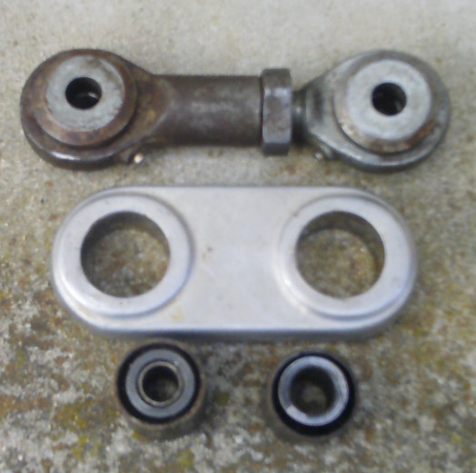

tu montes une rotule GE15-DO.
Le problème des GE-15, c'est qu'elles sont bien trop étroites.
La portée est ridicule par rapport à l'origine.

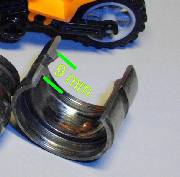

Oui et non, Claude.
Les bagues sont plus larges, enfin l'externe, uniquement pour ne pas ovaliser le logement en alu.
J'ai été jusqu'à autopsier une rotule.
la zone de travail de la rotule est standard. Et c'est logique, une rotule est une bille, difficile de faire rentrer une bille plus grande dans un même espace.
http://www.ktmaddict.fr/_V6/viewtopic.p ... 544#p81544
Modifié en dernier par Swoum_55 le 06 août 2017 05:01, modifié 1 fois.
Le probléme n'est peut étre pas là,mais dans l’efficacité de l'étanchéité,sur les deux biellettes d'Aprilia que j'ai ,donc quatre rotules ,aucunes n'ont du jeu et ce sont bien des GE-15 !!
jmb a écrit :bonne solution.
J ai un pote qui a fait ça , ça marche :clin:

bonne solution.
Pour les biellettes,celle du bas va sur le wmx et celle du haut sur l'Aprilia malheureusement elle est trop longue et les rotules sont en 26 !
Je pense passé les trous en 26 pour y mettre de la standard et faire tourné des entretoises comme celle de l'Aprilia !!

TXP 51 a écrit :En attendant que le genou se remette,je me penche sur les articulations du wmx!!
Vous vous doutez bien de la question :rolleyes:
Vous avez des nouvelles solutions pour ces merdasses de rotules en 25 ?
