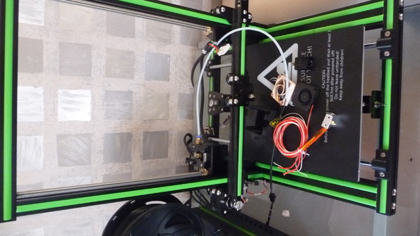

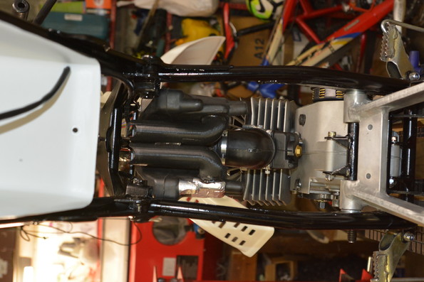

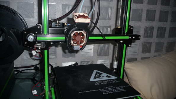

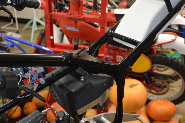

J’ai boosté mon imprimante 3D : réalisation d’une pièce pour mieux contrôler le refroidissement de la buse d’injection avec double turbo :hehe:

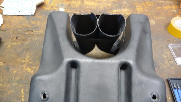

La boite à air est maintenant complète :
Les cheminées d’aspiration
durée de l'impression : 24 h...

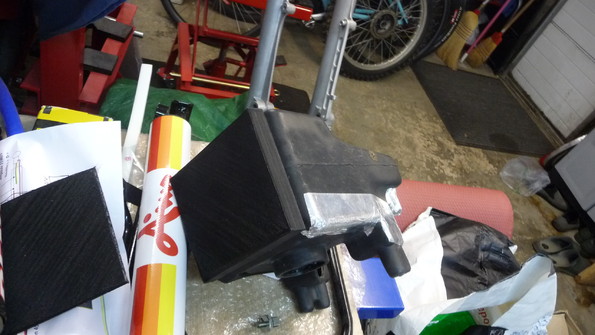

Montage sur le boîtier
Découpe pour améliorer le remplissage (idem la pièce en place), préparation non d’origine

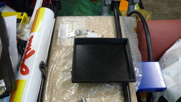

Le couvercle également en impression 3D

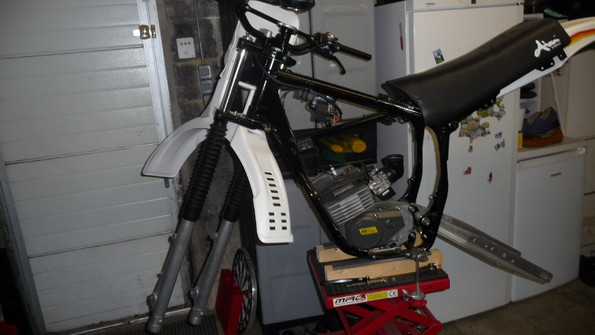

Mise en place dans le cadre

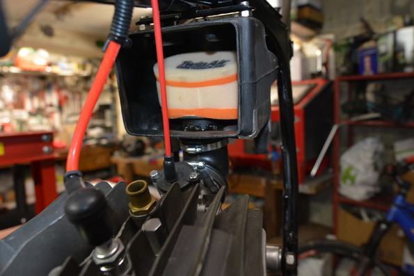

Mise en place du filtre à air (80 YZ)
Fin BAA

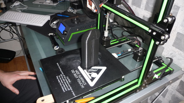

C'est une Anet E10. Elle a un plateau de 220 x 270 hauteur 300 mm ce qui permet de faire des pièces assez volumineuses :)
Le problème que j'ai rencontré est commun sur ce type de machine : le fil se coince dans la buse. Il y a une solution connue pour la rendre plus efficace (changement de ventilo et une conception du diffuseur d'air améliorée), c'est que je suis entrain de faire :clin:

Par curiosité, c'est quoi ton modèle d'imprimante 3D? As-tu trouvé la panne?

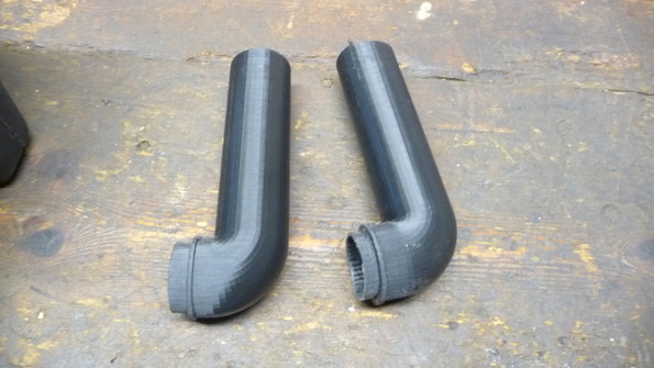

En fait la difficulté se porte sur la numérisation 3D. :hehe:
Il existe des scanners 3D mais j'ai un doute sur la précision.

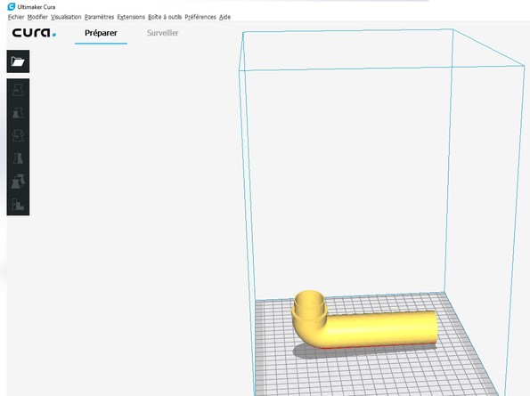

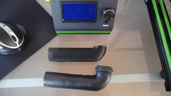

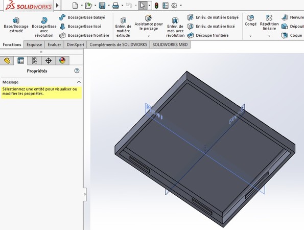

La procédure que j'ai utilisée est de créer dans un logiciel de CAO (Solidworks) la pièce à reproduire.
Il faut donc être précis sur la prise de cote, pièce existante (la durite que j'avais) ou pièce à compléter (la BA, car je n'avais pas le couvercle).
Après, maitriser le logiciel. Mon fils à fait une école d'ingénieur(Estaca),vu ton métier ça doit te causer, c'est lui qui me réalise les fichiers sources.
Après c'est facile, le logiciel Cura importe le fichier source et y ajoute les points d'encrage de la matière. Pour la durite circulaire il a ajouté une embase pour tenir la pièce et des cloisons intérieures. Il faut les enlever au cutter pour avoir la pièce finie.
Je peux fournir les Gcode si cela intéresse qq pour une autre reproduction.

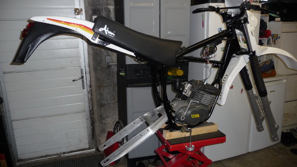

En fait je suis en stand bye :
J'ai refermé le moteur pour m'apercevoir que j'avais trop serré l'arbre secondaire. Je suis bon pour redémonter.
Je me suis concentré sur les pièces qui me manquaient pour finir : le couvercle de filtre à air et les durits d'alimentation de la boite à air :P

Un p'tit coup de Solidworks pour faire les formes
Puis Cura pour générer le Gcode pour l'imprimante
Voici le résultat :
Après avoir fait les 2/3 de la durit, panne d'imprimante :quoi:
