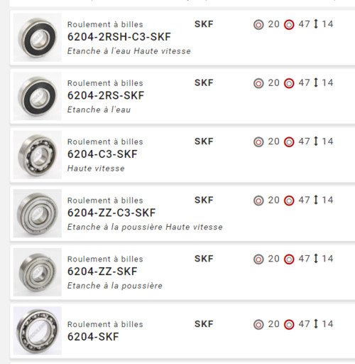

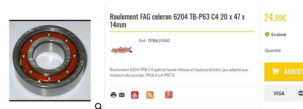

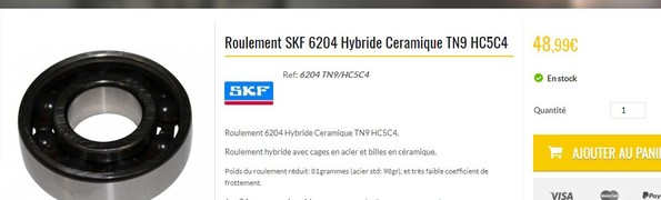

c3 c'est bien
céléron c'est mieux , pour les moteur tournent vite
le top
6204 céramique
on voit directement les prix vont du simple au "double " mais y a pas photo
Messages : 3315

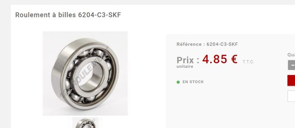

Pour un moteur 2 temps, il faut des roulements sans caches de protection surtout pour le Vilo ,donc un 6204 c3 :clin:
Prudence, quand même. Le roulement en place peut déjà avoir été changé par quelqu'un qui n'y connaissait rien ou qui a choisi une option "économique". Pas forcément la bonne référence, donc... (C'est du vécu)
L'important, comme dit TXP, c'est de savoir où va ce roulement ?
Ca dépend,ou il va ce roulement ?
Et le plus simple est de regardé se qui est marquer sur l'ancien !

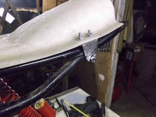

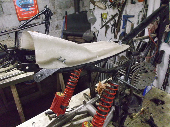

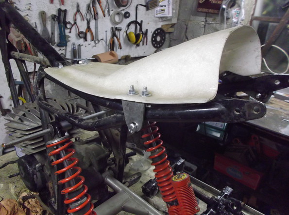

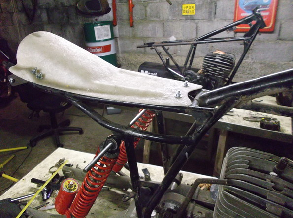

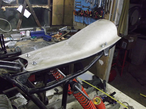

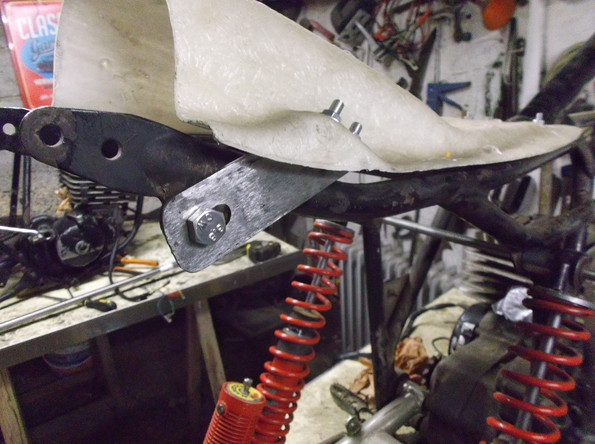

Aujourd'hui j'ai percé le fond de selle, pour installer et ajuster les différentes attaches de la selle fabriqué maison par mon père :
Et je vais bientôt me mettre au moteur, je vais changer les roulements, joints, bielle et piston je pense, par contre petite question niveau roulement moteur, j'ai toute les références et j'ai regarder sur 123 roulement, mais pour une référence par exemple 6204, je prend du SKF ( parce que j'en entend que du bien ) et je me retrouve avec plein de modèle différent et je sais pas lequel choisir :
