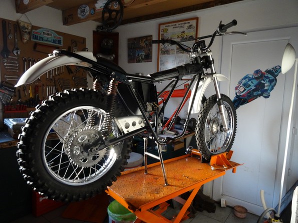

Bon, la partie cycle est sur sa béquille. Plus que la donkey dick à réaliser.

Il y a un petit trou dans l'arrière du tube de béquille droit qui tombe en face de la "donkey dick" quand on relève la béquille. Le bout de la bite d'âne est de forme "pénétrante" et rentre dans ce petit trou. Sous l'effet du ressort, la bite d'âne est tirée vers l'avant lorsque le bout est passé et le tube de béquille est maintenu dans une encoche de la bite d'âne (enfin, pour imager, il est maintenu derrière la base du gland, quoi!).
Voilà, voilà, petit scarabée. :lol: :lol: :lol:

Flamby, je comprends pas le principe du "Donkey dick". :(
