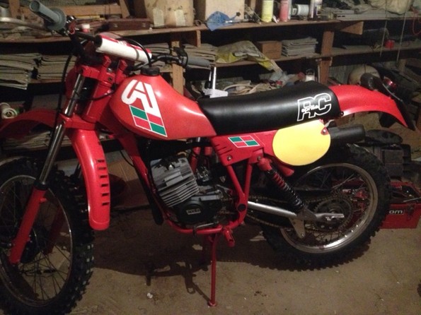

Bon, après une nuit qui m'a porté conseil, j'ai regardé côté transmission secondaire et pneu, et en fait les à-coups étaient causés par le pneu qui frottait par endroits sur le pare-chaîne, comme il est neuf...
Exit donc l'allumage, mais je vais malgré tout en mettre un car l'engin n'est pas d'une violence extrême, je ne m'attendais pas à un 85 cross moderne mais tout de même.
Une vue du côté face maintenant:
Hormis mettre un allumage décent, il me reste à mettre des ressorts de béquille dignes de ce nom, re-router le câble d'embrayage et faire le dossier FFVE.
Ah oui j'oubliais: un silencieux qui réduit bien le bruit, parce que là bonjour le raffut ! Une idée pour le modèle?
