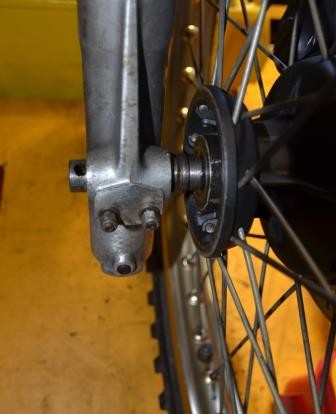

Messages : 27436
j'avais zappé! Je viens de regarder, je n'ai pas le même montage que toi, puisqu'en guise d'entretoise, j'ai un mécanisme d'entrainement de compteur et des rondelles. La mesure entre le bord du moyeux et celui de la fourche est de 20 mm.

Salut Thierry,
Aurais-tu eu l'occasion de mesurer l'entretooise de l'axe de roue avant?

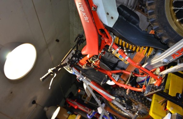

Bonsoir
Cet après-midi, je m'y suis un peu remis et j'ai démonté la roue avant pour mettre un nouveau pneu.
J'ai constaté que l'entretoise sur l'axe de la roue avant côté opposé au disque ne devait pas être la bonne.
Si quelqu'un pouvait me donner l'épaisseur et le diamètre extérieur, je pourrais refaire la bonne entretoise.
Allez, une petite photo de la moto sur son plan de travail :)
Yves
