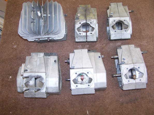

Imageune série de sachs en cour de restaurations :clin: :clin:
