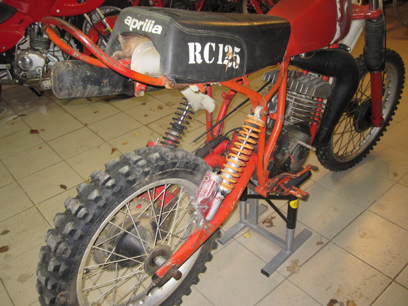

nouveau ,125 APRILIA 1977 OU 1978 par JUJU RS
Messages : 27436
Nous avons un ami Breton qui travaille bien!
JUJU rs
Messages : 1750
Message par JUJU rs »
Thierry , comment as tu fais pour réaliser les inscriptions sur la selle pochoir ? ou autres Merci pour le tuyau.
Messages : 27436
Vas y roule Pascal!! ;)

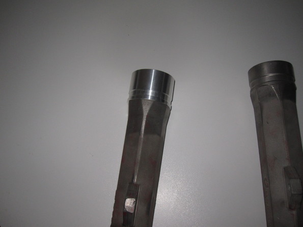

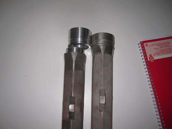

Si c'est un filetage, loctite frein filet bleu ou rouge. :)
JUJU rs
Messages : 1750
TXP 51 a écrit :C'est du bon boulot ça!!
Et comment tiens la bague sur le fourreau?
J'attendais vos avis, Alors vous me conseiller Quoi pour bien coller le filetage ?

Probable
Colle anaérobie

avant
Aprés

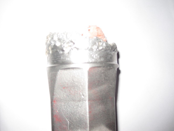

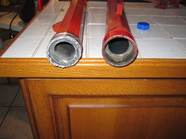

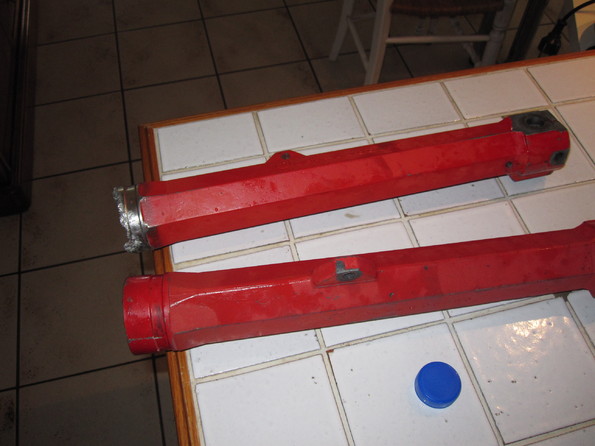

JUJU rs a écrit :Dans les démontages il y a souvent des surprises , voici une d'elle avez vous une idée sur la solution ,ou un tube de fourche de ce type qui reste sur une étagére .
[img_citation]http://www.srcf.fr/forum/img_forum/2013 ... 3360-4.JPG[/img_citation]
[img_citation]http://www.srcf.fr/forum/img_forum/2013 ... 3361-2.JPG[/img_citation]
[img_citation]http://www.srcf.fr/forum/img_forum/2013 ... 3362-2.JPG[/img_citation]
Voici la réalisation d' un copain
