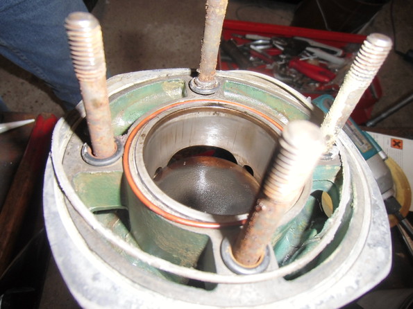

comparaison des 2 haut moteurs.
le 84 !
192] Echap , 130 transfert.
les booosters beaucoup plus gros , et alignés , à la fermeture , avec l échap principal.
Le 83
199 echap principal 188 les boosters , et 128 transfert.
La difference est nette , on va voir ce que ça donne à l usage.
1984
1983
Messages : 3784
1983 out , 1984 avec bv wrx , inside....
