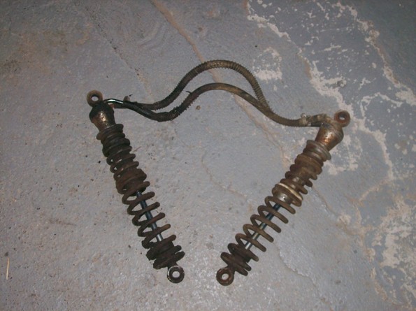

Les quels des deux amortisseurs seraient les mieux a refaire ?
Vi vi, j'ai les mêmes, sauf que pas reliés entre eux

il faut les gonfler avec quoi ?
Messages : 4054
Ce sont des Corte Cosso.
Les kits de réparation sont trouvables sur le web. exemple,
http://www.ebay.it/itm/corte-cosso-kit- ... 3375a7922c
Reste à vérifier le type exact.
Tu devrais trouver ici, des posts montrant la réfection de ces amortos. ;/

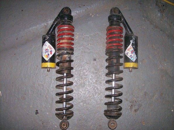

Merci pour l' info . J' ai aussi c 'est amortisseur les connais tu ?
Messages : 4054
Bin, à première vue c'est des ... bitubo. :D
http://www.rinaldisospensioni.it/frameEpoca.asp
Désolé, je ne connais pas ces amortos, déjà vu, de loin, mais jamais touché. ;/

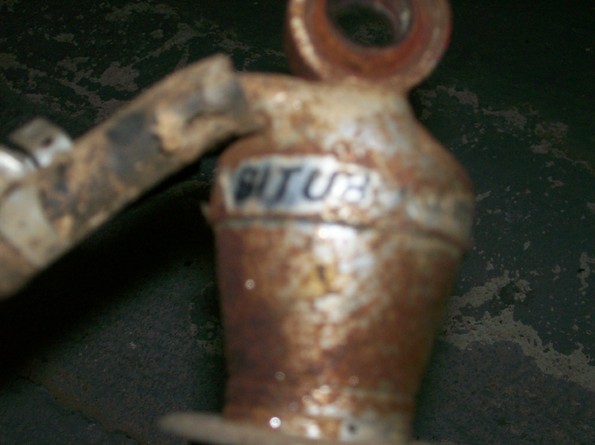

j' ai démonté les amortisseurs et il n' y a pas de bombonne de gaz. Dessus il y a marqué "Bitubo" pour ce que j'ai réussi a lire. pouvais vous m' en dire plus ?

Ok,merci et ou es ce que je peux trouver le piston ? a par sur ebay comme ma dit Didier
Non un cylindre chromé ne se réalèse pas !!
La lettre correspond a une cote définie,donc tu commande un piston en cote C :clin:

Message par alex83 »
C'est la lettre C qui est marqué.
Qu'est ce que sa signifie?
Peut t-on le réaléser?
