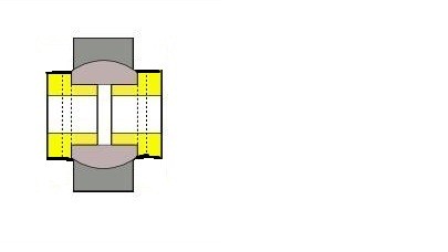

Claude, tu as mal modifié mon dessin. :P
L'épaulement intermédiaire est nécessaire pour retenir le joint. :clin:

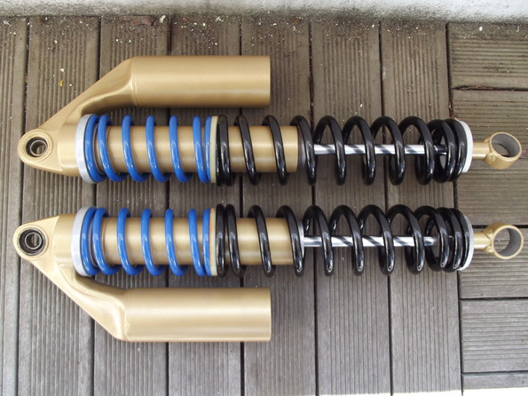

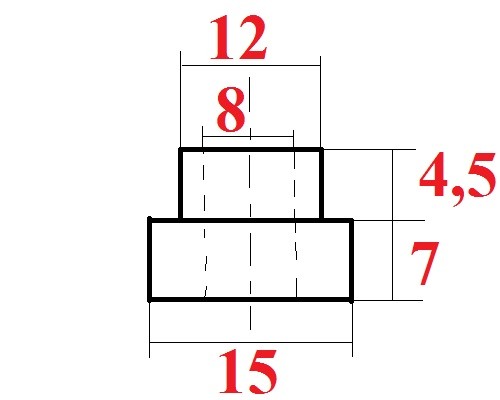

Pour équiper les rotules, coté bonbonne, je cherche les entretoises pour le montage :
Ça doit ressembler à ça :
Avec ces côtes :
Si quelqu'un a ça au fond d'un tiroir :)
Pour l'autre extrémité, j'ai trouvé des Flexiblocs, ils sont en commande.
J'ai mandaté un "transporteur" :clin:

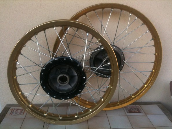

Le moyeu arrière, provenance 125 Cagiva, ne va pas, trop large :(
Me voila donc reparti à la recherche d'un moyeu, ou d'une roue, style 80 AIM, 80 SWM, etc...

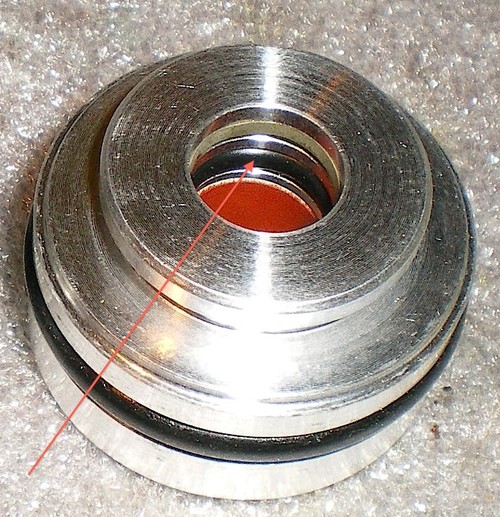

Le guidage est assuré par la bague rouge, style Glyco ... :D :D
C'est soit étanchéité soit racleur. ;/
Je crois que je vais tenter en l'état, si ça pisse ... bin j'aviserai. :mick

pour moi le torique fait l étancheité , le plat fait le guidage , donc tu risque pas grand chose
on doit pouvoir le trouver en industrielle mais alors ou ???

Non JPC, le torique, je l'aurai sorti. Il s'agit de l'autre au dessus. :mick

Question concernant le kit joint. J'ai, sur l'un des guides neufs, :/ un des petit joint de tige abimé. Est-ce que ça peut se trouver à l'unité, ailleurs que j'ai Ohlins?
J'ai pas encore osé le sortir et suis tenté de monter en l'état ... des fois que ça fuit pas. ;/
