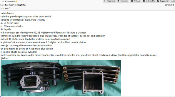

De mon côté je viens de faire l'acquisition d'une deuxième 125 wr de 82,
le plus c'est qu'elle est équipée du cylindre des cr 82 US et je lui fait une resto totale.
En photo cylindre fin 82/83 le graal :clin:
J'ai trouvé les plaques latérales pro circuit comme les tiennes ainsi que le pot.
Il existe le BO kit circuit en alu, mais introuvable apparemment une base de BO yz qu'ils modifiaient et ils mettaient une fourche Kayaba des honda d'époque.
A suivre.
Bonne soirée.

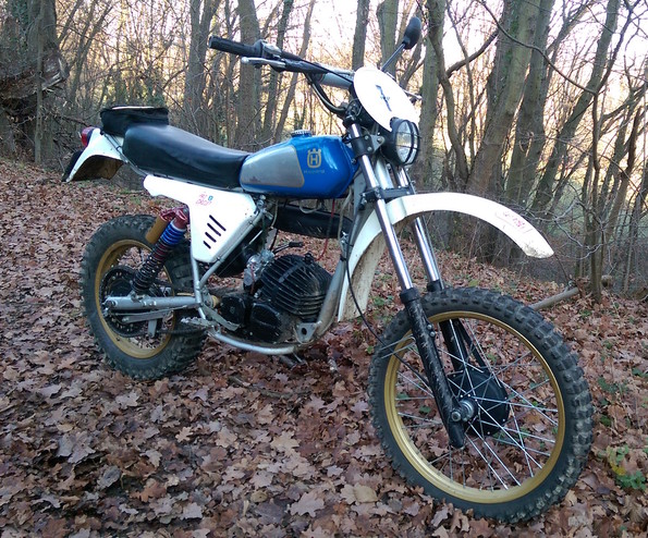

Dimanche dernier, c'était au tour d'Ingrid de faire son retour dans les chemins pour 2016 !
Déjà plus de 4 ans de vie commune et pas un nuage à l'horizon ! :clin:

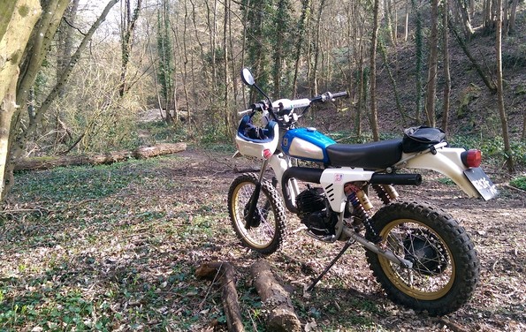

Bonjour JPC,JPC a écrit :Grand beau sur Lyon aujourd'hui, soleil et température clémente (9°C ce matin)... comme presque tout les week end depuis des mois...
On aura eu un automne très cool cette année, j'ai pu rouler presque tous les weekend !!!
Quand je pense que certains sont contre le réchauffement climatique !!!!
(je déconne)
Cette fois ci, c'est Ingrid qui s'y collait !!!

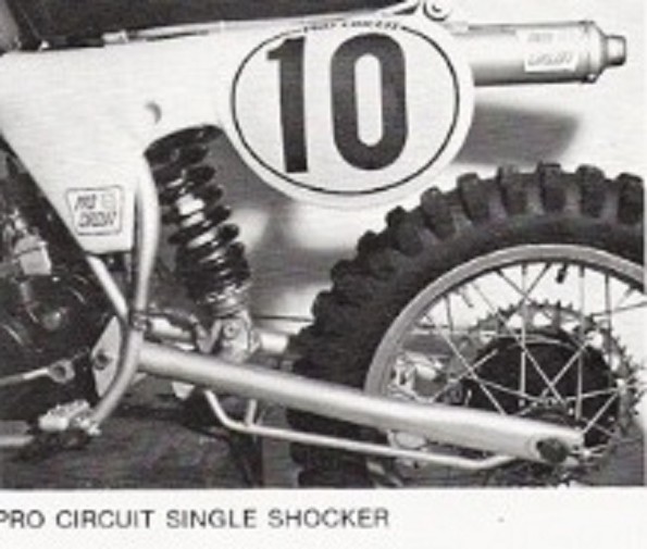

Pro circuit, c'est un équipementier qui avait en catalogue pas mal de pièces pour les husky dans les 80's, voir ici : http://husqy.forumsactifs.com/t6693-cat ... -husqvarna
Les plaques latérales ont été refabriqué par Husqvarna.parts : http://www.husqvarna-parts.com/catalog/ ... 565664.htm
C'est ce que j'ai monté sur la mienne...
J'aimerai bien mettre la main sur un silencieux alu ou sur le bras monoshock, cela ferait une moto vraiment unique....
