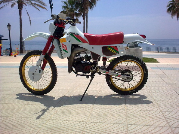

roue d'origine rieju c'est ça ?
- Messages : 3836

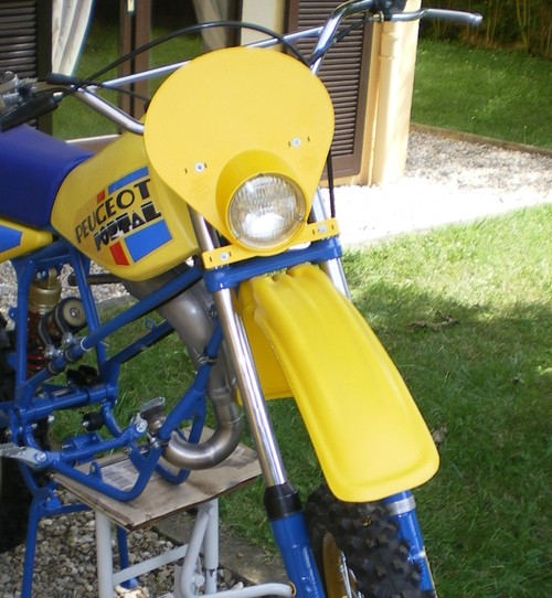

Le GB avant est dispo à l'amicale Portal :
http://amicale-portal.fr/boutique.html
J'ai du découper quelques centimètres en bas pour que cela ne touche pas l'échappement. Tout dépend en fait de comment tu vas installer le 5x2 dans le cadre....

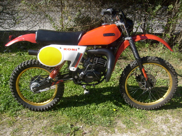

Merci JEF :clin:gitane-mais a écrit :Rieju 80 MR
J'ai trouvé un Riéju 50 RR, jante or, cela ressemble bien.
Pour notre relation commune, comprend pas, pas le rendez vous prévu :mick , puis plus rien ! surement un empêchement, je reste positif
J'ai envoyé un message, je verrai plus tard. ;/

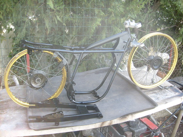

Bon le stock:
Garde boue avant, en fait j'ai pas le bon
Les jantes sont fatiguées, donc..................
Peinture Portal
Les commandes seront Domino je pense (qu'as tu toi ?)
Apres des broutilles,
Le racing:
Le moteur, cela se complique
(j'ai quand même un 5X2 quasi neuf complet)
echapement, trouvé un YZ 80 en bon état, reste à le modifier.
Donc, les roues: celles du stock je pense si je récupère celle du Riéju trouvé
Garde boue avant ou mettre celui que j'ai.
Refaire le berceau pour le YZ, modif du bras pour escargots puis peinture donc.
Montage du radiateur pas arrété ! (tête de fourche ?)
Les broutilles et la quincaille classique
Tu vois, manque pas grand chose................
