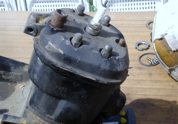

Un peu de tranquillité aujourd'hui, je poursuis le démontage.
Repose de la culasse

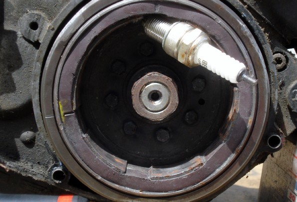

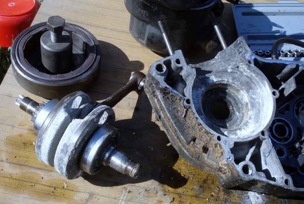

et mise en place du cal'piston pour ôter l'écrou du rotor d'allumage
Toujours magnétique le rotor !

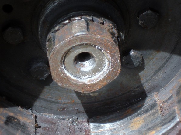

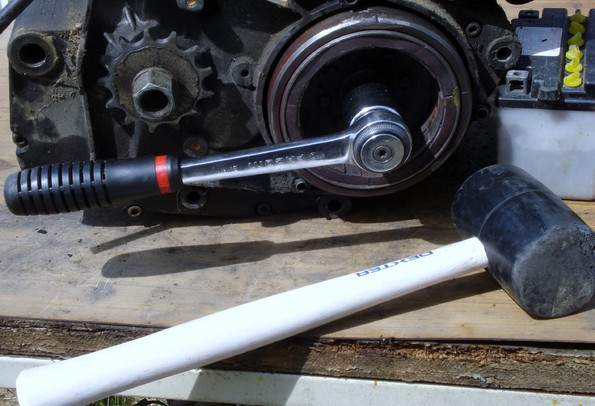

Faut le maillet pour faire bouger l'écrou pfffffffffffffffffffffff

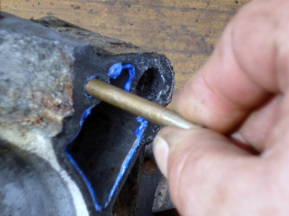

ah le c.... pire que moi question joint bleu, mais aussi question frein-filet

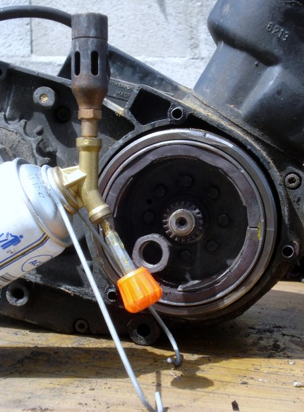

bon, pas le choix, faut chauffer

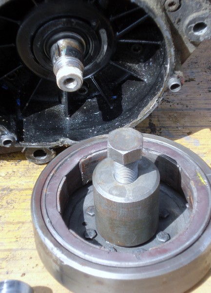

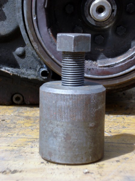

l'arrache qui va bien, merci à mon copain José, avoir le bon matos, c'est égréable !

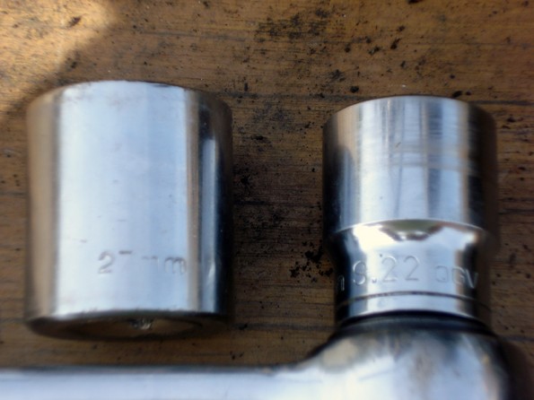

La douille de 27 pour l'écrou du rotor, celle de 22 pour l'arrache
et hop, tranquille !

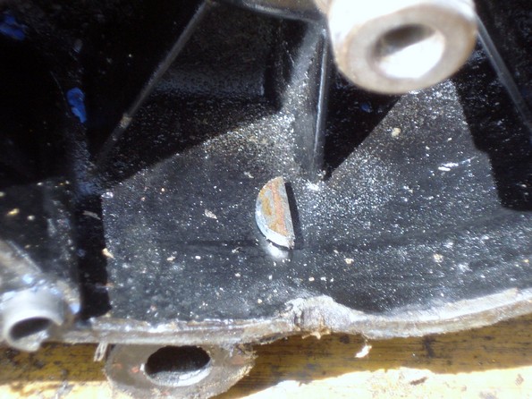

ne pas oublier d'enlever la clavette, et surtout ne pas la perdre

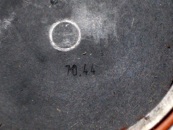

piston en 70,44, çà me change du 38,8, 40,3 et 48 des Mina'

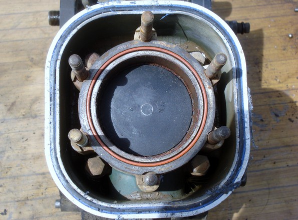

démontage du cylindre, c'est parti
je savais que l'eau était calcaire ici, mais à ce point !

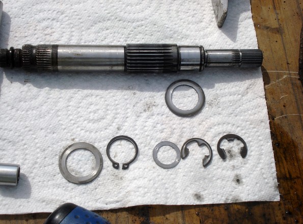

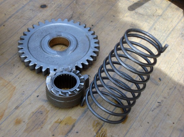

mécanisme de kick qui m'a échappé, une rondelle de perdu, M...
pour mémoire, aussi

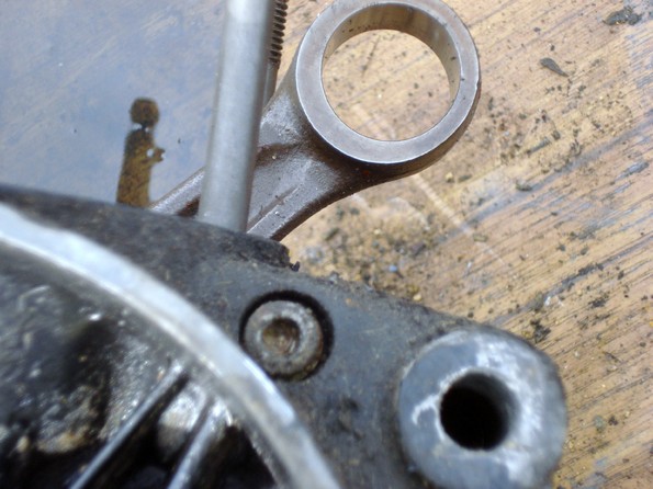

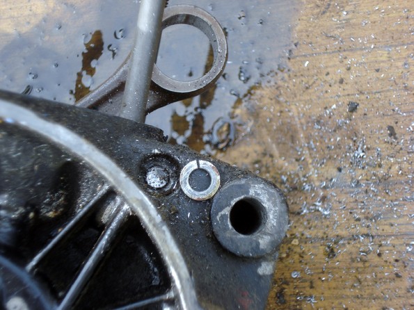

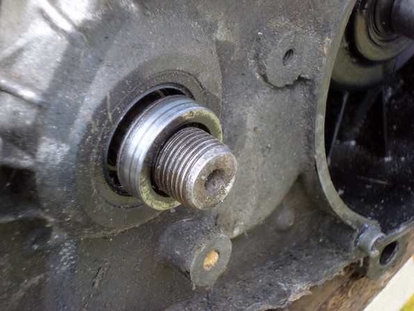

Impossible à desserrer, un btr foiré
la fautive, une rondelle fendue qui coincé, merci St Chignole et mèche de 6.5
et voilà, c'est ouvert, même pas besoin de taper sur quoique ce soit

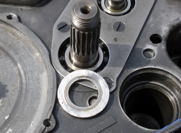

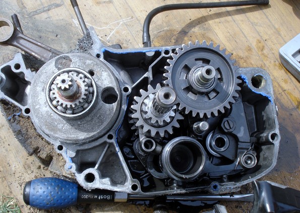

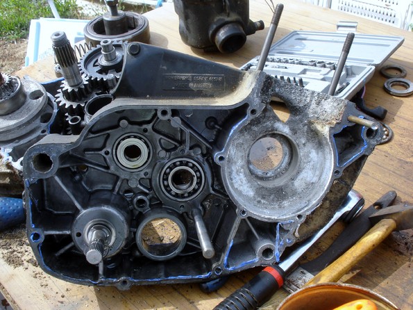

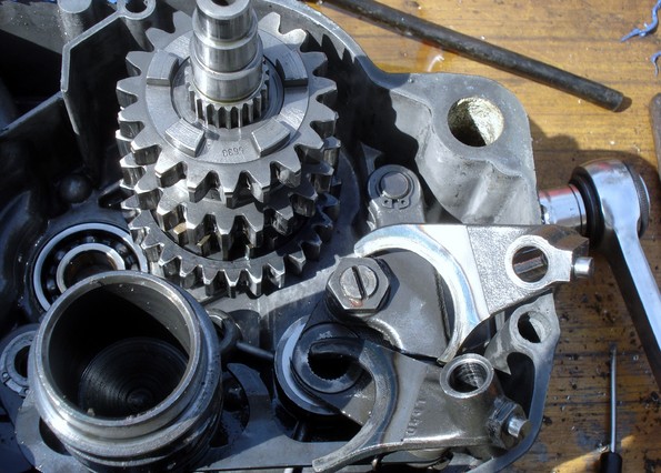

Côté boîte, c'est du basic, mais qu'il est gros ce roulement de vilo
la vis réclacitrante, pas même besoin d'une pince, à la main

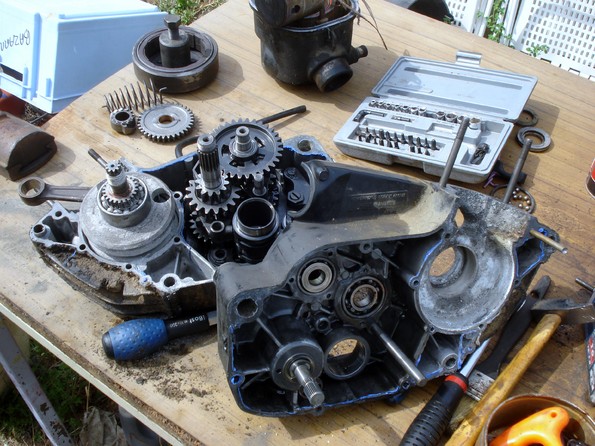

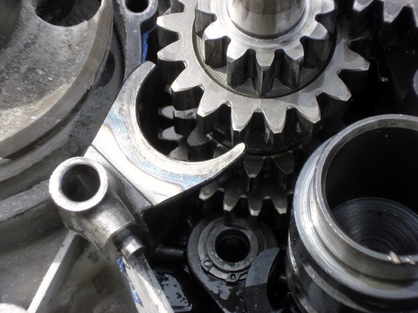

axe de kick / sélection
première fourchette
un axe en moins, et les deux fourchettes, merci revue technique pour comprendre

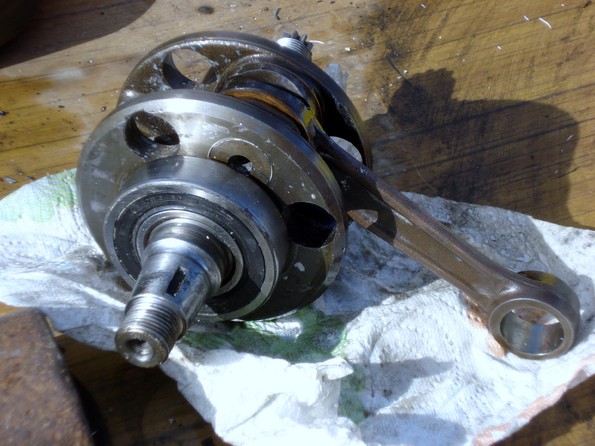

un vilo tout blanc, allez, ce sera le nettoyage du jour
et voilà, au bout de 30mn, ça ressemble plus à quelque chose, des finitions à faire, c'est chiant, çà fait comme de la croûte, parfois çà part bien et d'autres fois, pfffffffffffff

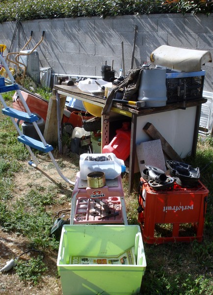

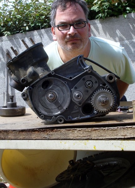

Pour terminer cette journée, mon " " "super atelier" " "

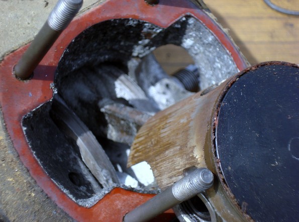

Même si il me faudra les changer, les frêtes en nylon pour les roulements de vilo doivent-elles être changées à chaque fois.
L'ensemble cylindre-piston semble impeccable, 14 centièmes pour le jeu à la coupe du segment, 11 centièmes pour le piston, votre avis ?
Si je le trouve, je pense changer quand même le segment en fonte, il a un peu rouillé ;/
pour mémoire, aussi
première fourchette
J'en termine par les questions :
