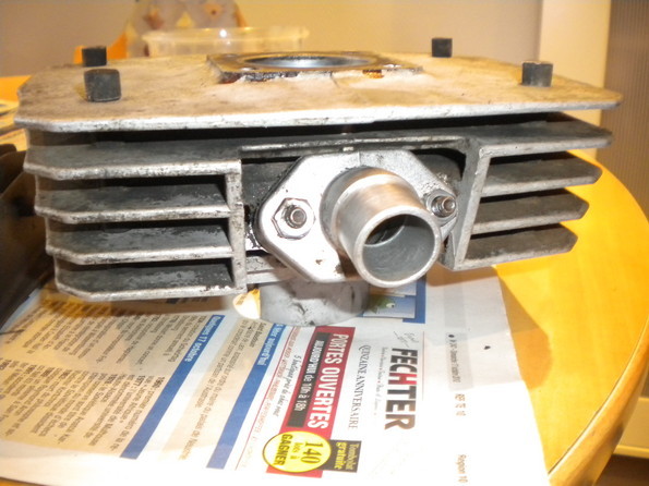

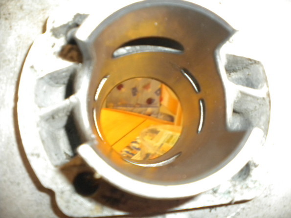

C'est sur Doudou pas mal le cylindre à trous trous :)
Et avec des trous comme ceux la, pas de problème pour un carbu de 24 ;/ et pour ça qu'il "TORNAX" bien ce moteur. :) :)

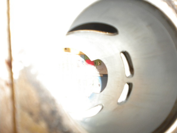

D'origine c'est un carbu de 19 qui est monté :/ mais apparement avec un 24 ça passe trés bien :P
Reste à voir avec un filtre à air et le nouveau silencieux ,celui ci est un peu bruyant :rolleyes:
voici à quoi ressemblent les transferts
Modifié en dernier par charly le 26 déc. 2011 20:06, modifié 1 fois.
