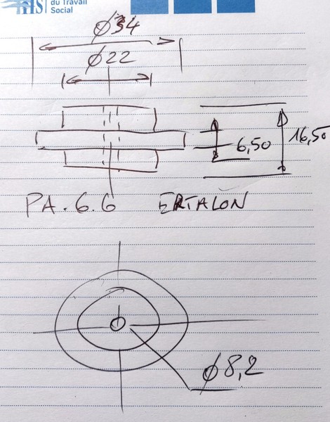

ci-joint le plan de la roulette du 80
Ø 8.2 avec une entretoise à l'intérieur (tube 8 x 6 inter)
de la bande de glissement de convoyeur qui va très bien
largeur 60 x ep 3
largeur 60 x ep 3

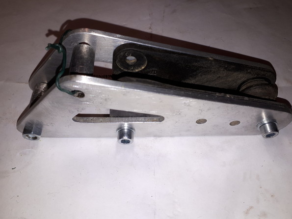

si ceux sont les mêmes que le 80 Rc chaine en 428, je peux donner les cotesLe Ves a écrit :Merci Hiroman;
Oui à l'origine il y a deux protections (en plastique ou téflon???) dans le guide chaîne.
Pour les roulettes, je vais voir.
et peut être qu'il me reste de quoi faire les 2 plaques latérales
http://www.srcf.fr/forum/viewtopic.php?id=3529&p=7

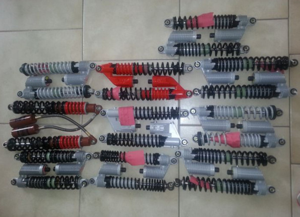

Pour l'époxy sa tient bon mes ressort son toujours propre
le problème que j'ai eu dernièrement était un suintement sur un seule AM je pense que mes tiges n'était pas bien guidé en bas et en haut j'ai refait des joints en téflon dont le racleur et au pied sur la bague en alu et regonflé a 10 bars
du coup le ressort a frotté sur le corps de l'AM et fait des traces mais rien de grave j'ai refait un coup de peinture mais les ressort non rien pris

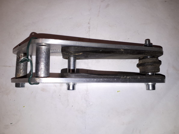

Salut as tu vu pour les roulettes , j'en ai fait avec des roulettes de rollers je l'ai indiqué sur mon spot avec 2 roulements interne en supplément
j'ai réalisé la grosse coté BO et les deux petites ar entre les plaques je voulais mettre en supplément deux plaques fines en téflon mais je me suis dit que l'ensemble serait trop épais en faite je viens de voir sur tes photos qu'il y en a :Mick
j'en avais trouvé en blanc chez Décathlon ce jour la le rayon était vide le mieux serait en noir et plus discret et plus d'origine aussi .
je les ai tourné avec un tour a bois avec des rebords pour la chaine nickel chrome
voila un petit détail mais bon a toi de voir maintenant si sa te convient :clin:

+ 1 pour l'époxy , je rejoints Dom ...de plus il connait "un peu" le sujet . La boue et le frottement des tetines du pneu lors d'une compression auraient vite raison de la peinture sur les ressorts (expérience vécu ),par contre il est vrai que pour les corps c'est bien souvent la peinture vu les teintes (ohlïns surtout ) que l'on emploiera .

Pour les amortisseurs je préfère l'epoxy, même si ça coute plus cher. Surtout pour une moto avec on va rouler. J'ai testé les deux ( peinture classique) pas photo. :clin:
