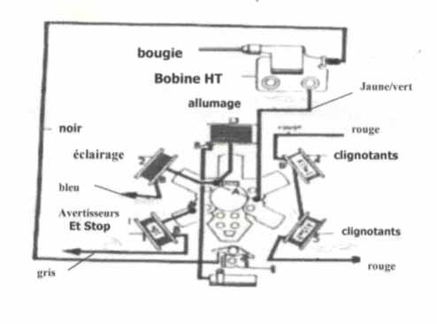

Moi je confirme mes dires.

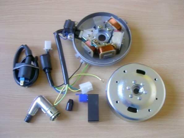

Sur un 103, l'allumage est à droite, rupteur en bas, vu sur le txp, l'allumage est à gauche, donc pour conserver le même angle, le rupteur se trouve donc en haut...
Par contre, il ne sera pas possible de monter une platine d'allumage électronique type étoile car il dispose d'un capteur externe.
Si çà peut servir, voilà le schéma électrique...
http://www.mobcustom.com/574-allumage-r ... eot-103-sp
Concernant le cône, il y en a trois différents, il faudrait vérifier avec celui pour allumage à rupteur volant en étoile.
Tu peux voir cette référence, la façon dont s'est noté ; "cône rupteur"
http://www.mobcustom.com/o/717-allumage ... enium-cone
Comme je l'écrivais supra, l'allumage étant inversé dans son montage, çà devrait le faire, y compris concernant la clavette...
Comme on peut le voir c'est inversé, sur le 103, le capteur (ou rupteur) est au sud-ouest, sur le TXP/TXE au nord-est.
Et pour les accros du rupteur, voilà un petit outil sympa pour régler ses rupteurs au poil sans s'embêter.
A noter, les 103 équipés d'origines d'un allumage électronique ont un cône d'allumage différent, mais c'était facile à deviner.

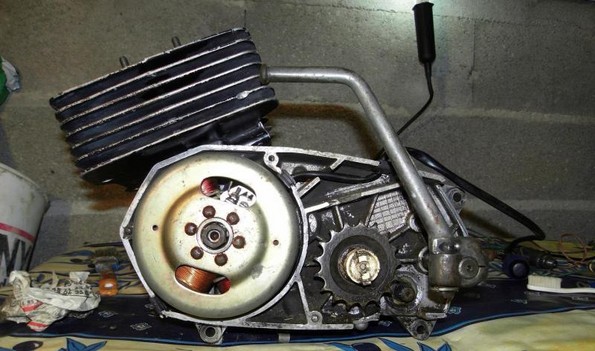

gpm1 a écrit :
TXP 51 a écrit :Tient Claude on voit les crans de réglage des vis :clin:
[img_citation]http://www.srcf.fr/forum/img_forum/2011 ... moteur.jpg[/img_citation]
OK, je regarde ça demain :clin:
Allumage rupteur en étoile de Peugeot 103 SP on dirait... certainement remplacable par un éléctronique pour 103 SP... si l'info peut intéresser

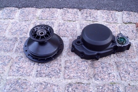

Bon depuis ces photos qui datent de mars, j'ai fini le circuit électrique, ça fonctionne :)
J'ai du changer le carter d'embrayage, filetage de la vis de niveau d'huile de boite foirè :(
Petit souci, je me suis aperçu que le moyeu avant est HS re :(
Impossible de régler le frein. Le moyeu a été rectifié mais il est apparement décentré.
Ca ne tourne pas rond.
Je me suis donc procurer un moyeu Grimeca en 125mm, mais il est gris.
Il y aura un peu de barbouille noire à faire et une scéance de rayonnage.
