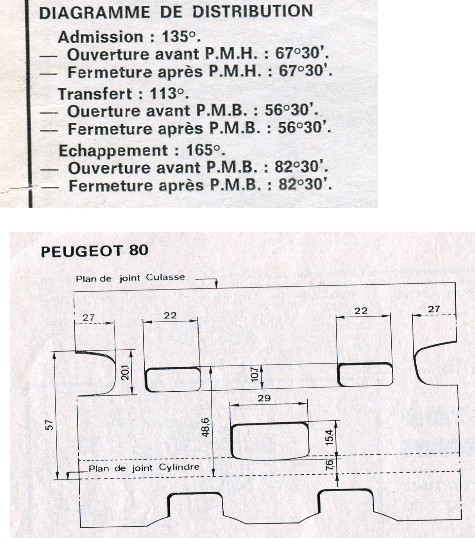

Doudou77 a écrit :
didier 06 a écrit :
Doudou77 a écrit :C'est ceux du Txe, j'ai la doc Rtm, je te le scanne demain si tu veux :clin:
envoie !!! on vas voir
il a deux ou quatre transferts , tu as une tof du ciel de culasse ??
Tu sais tout ;)
[img_citation]http://www.srcf.fr/forum/img_forum/2012 ... t-diag.jpg[/img_citation]
ok vu !
bon admission et echappement c'est pas trop un probleme
en revanche 113° aux transferts c'est vraiment pas beaucoup il faudrait le monter aux alentours de 120 /125° ; c'est ça le plus dur !
alesage/course c'est bien 48/44 ?
est-ce que tu as un cylindre/piston , embiellage et carters moteur en bon état d'avance ?
Modifié en dernier par didier 06 le 22 janv. 2012 17:50, modifié 1 fois.

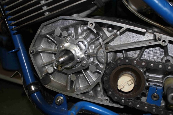

Platine posée
Ca commencait bien, deux des trois vis ne voulaient plus se barrer pour enlever la standard, cruci foiré, passe moi la perceuse robert... ziiiiiiii :hein: :hein: :hein:
Pi, ya fallu un peu ajuster... Vu que je n'ai pas de dremel, j'y suis allé à la tronconneuse... Méme pas peur la queue de vilo... :lol: :lol: :lol: :lol:
