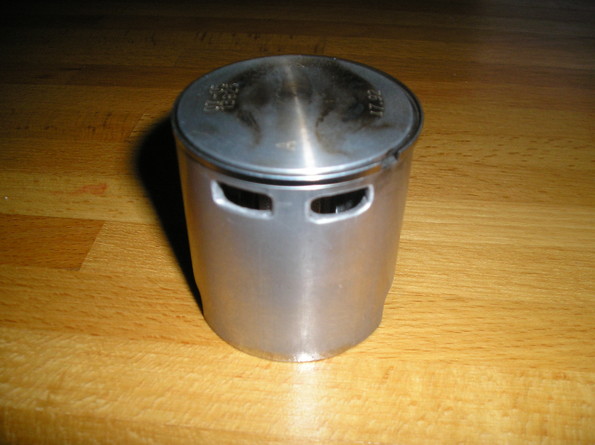

:D :D :D :D :D :D :D la vache !! ça fesait une paye que j'avais pas repris la dremel pour préparer un moteur
mais ça reviens vite
bon maintenant que j'y suis

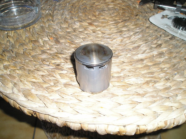

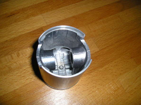

allez le piston !!
les vilains résidus de fonderie qui nuisent tant au rendement , bon aussi pour le remplissage ça !!!

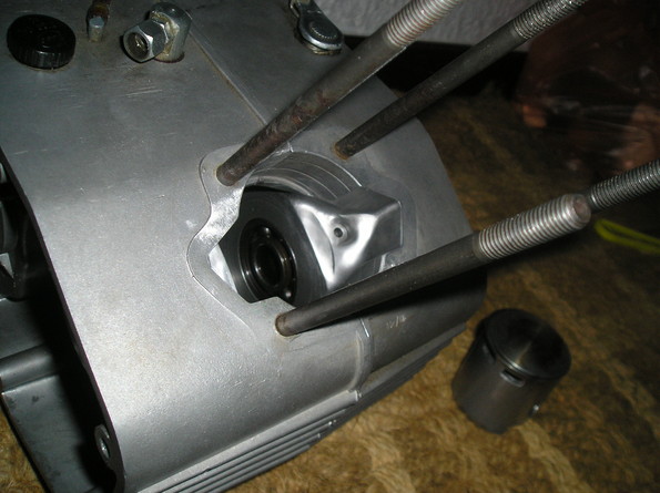

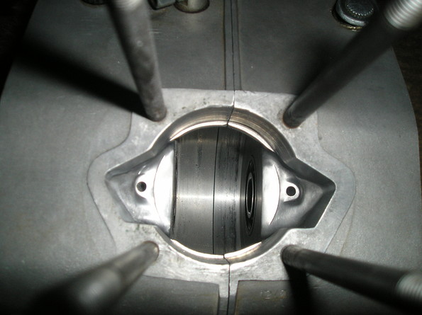

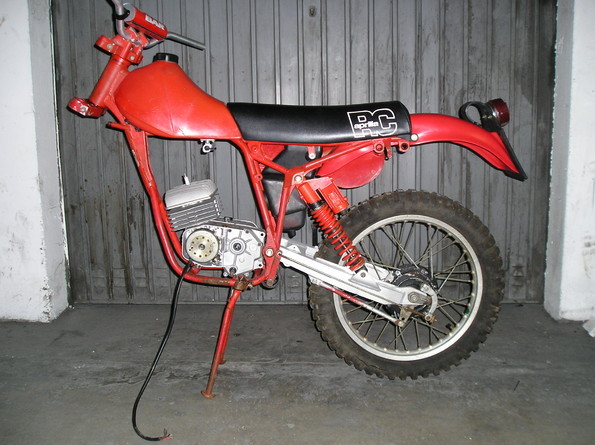

bon j'ai profité que le moulin soit démonté pour préparer les carters moteurs
j'ai fait quatres saignées dans les angles et cassé tous les angles vifs ça améliorera d'autant le balayage !! bon pour le remplissage ça glop glop !!
apres une petite dizaine de pleins le piston est parfait , pas une trace , merci castrol A 747 de plus le peu de calamine sur la calotte est bien centrée ça témoigne d'un bon équilibre du balayage
il est bien ce petit kit athena

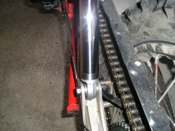

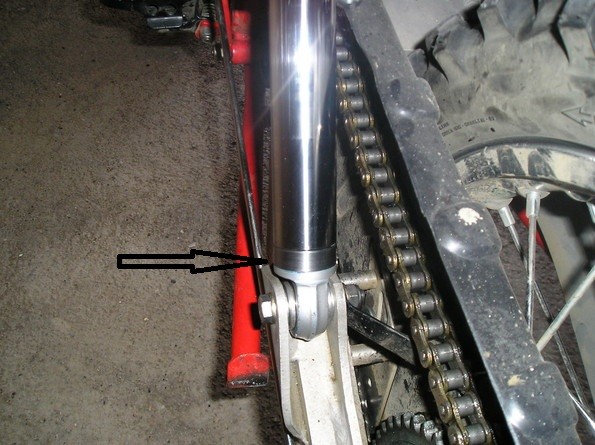

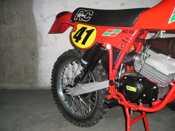

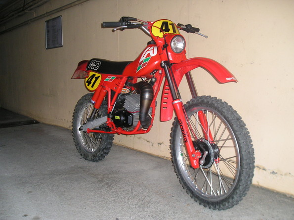

pour repondre a ta question thierry j'ai modifié l'intérieur ça a permis de gagner 5mm en hauteur et en débattement et j'ai fait tourner deux entretoises pour l'embase + 10mm
ça m'amene les amortos a 360 mm
et j'ai profité du démontage pour repeindre les sachs en noir mat
Messages : 27317
Pas mal la fourche! Tu pourrais nous montrer la modif de tes hydros pour modifier l'assiette?

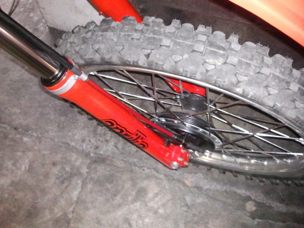

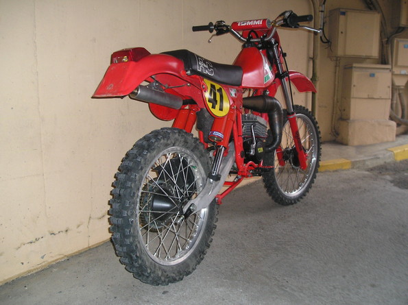

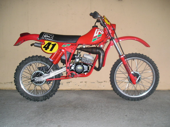

didier 06 a écrit :voila finito ! boudiou c'est rigide !!!
[img_citation]http://www.srcf.fr/forum/img_forum/2012 ... to0086.jpg[/img_citation]
[img_citation]http://www.srcf.fr/forum/img_forum/2012 ... 0089-1.jpg[/img_citation]
[img_citation]http://www.srcf.fr/forum/img_forum/2012/02/P1010132.JPG[/img_citation]
[img_citation]http://www.srcf.fr/forum/img_forum/2012 ... 0136-1.JPG[/img_citation]
[img_citation]http://www.srcf.fr/forum/img_forum/2012/02/P1010133.JPG[/img_citation]
[img_citation]http://www.srcf.fr/forum/img_forum/2012/02/P1010134.JPG[/img_citation]
[img_citation]http://www.srcf.fr/forum/img_forum/2012 ... 0135-1.JPG[/img_citation]
tip top !!!!
:cool: :cool: :cool:
tu a laisser les tés noir ? c'est bien aussi :clin:
pas mal ! :cool:
déjà entré ...?
Modifié en dernier par didier 06 le 19 févr. 2012 18:08, modifié 1 fois.
Messages : 27317

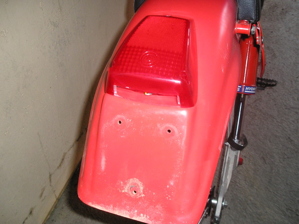

Comme JP, je pense qu'elle était mieux comme ça!! :lol: :lol: ;)
oh ! qu'est-ce que vous avez là tous les deux ! z'avez un probleme !!
Messages : 27317
Oui du fil et un peu de G4 aussi pour étanchéifier le bazar!! :lol: ;)
ouais faut tester ! ;) sinon tu attache tout avec du fil de fer est roule ma poule :lol: :lol: :bise:
ça devrait pas jp elle est déja fortement serrée (la platine ) avec l'axe de roue sur la flasque
on verras a l'usage !!
