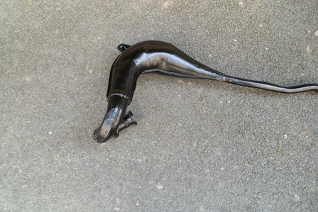

Après plusieurs essais de pot,l'origine marche légèrement mieux que celui que j'ai refait(je dirais 5/10 sur une spéciale :hehe: :lol: ),par contre il est pas en bon état,je l'ai refait de mon mieux et remis un coup de barbouille !!
tes copies seront de bons supports pour faire des "originaux " ...non ?

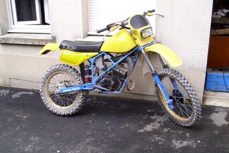

Elle est jolie la boite à air :)
Faut pas (trop) la cacher.
Le deuxiéme est fini :rolleyes: l'origine a souffert (un peu fondu sur les bords ) alors la copie est pas mieux,mais sa suffira :) et on vois bien qu'il est plus petit,il ne colle pas au cadre,on aperçois la boite a air ;/
Et pour ceux qui vont mettre un allumage électronique,mon moteur marche le mieux quand le stator est en avance maxi :clin:

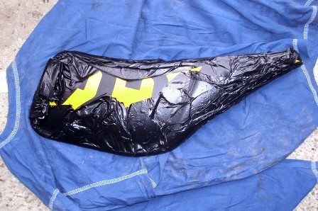

Comme il me manque un jeu de plaque latéral(Claude en fait refaire,mais on les aura le 15/04)j'ai essayé d'en refaire moi même,ils vont être un peu plus petit puisque l'origine me sert de moule :)
Première étape:recouvrir l'intérieur de vinilia pour le démoulage:

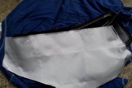

Ensuite couper les feuilles de tissu(la première en rowing et la deuxième en mat)

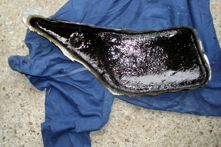

Ensuite enduire de résine et imprégné la première couche et puis la deuxième :
Et attendre que sa durcisse,pour avoir la surprise :hein:

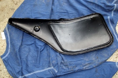

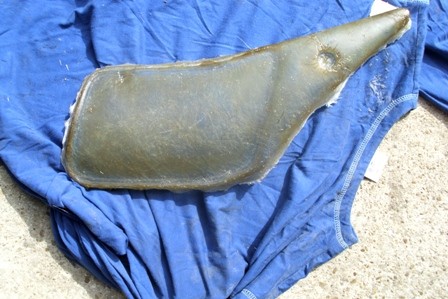

Le démoulage se passe on ne peu mieux :) la résine ne colle pas au vinilia (j'ai eu l'idée dans la nuit :hehe: )
Bon il y a des défauts,je ne cherché pas a faire une belle pièce,juste a en avoir pour roulé:
En finition je vais les recouvrir de vinilia Jaune(j'aime bien) :cool:
