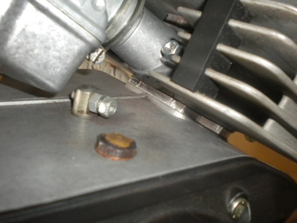

C'est une boite Fantic avec une cale sous le cylindre
charly
Messages : 1665
Message par charly »
Un 75 cc Gillardoni :D peu etre un peu "gros" pour le pauvre embrayage :rolleyes:
