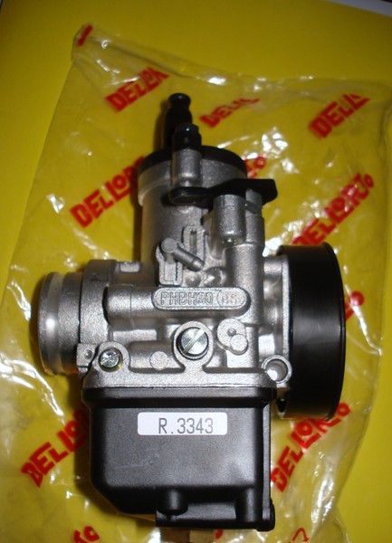

salut
tu peux acheter sans soucis sur le site cité plus haut SWM EUROPA,j'habite juste a coté et y ai acheté un carbu pour mon fantic 80.il pratique des bons prix et a toutes les piéces détachées pour dellorto.

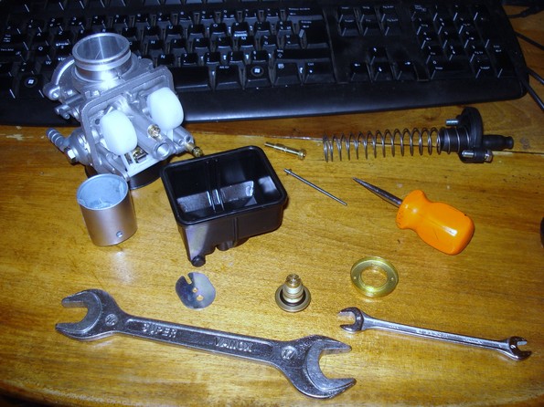

gicleur principal : 115
gicleur starter : 70
gicleur ralenti : 55
aiguille X2
puit : AS266
boisseau 40
Voilà, j'ai démonté mon carbu tout neuf, snif :)
Breyer a écrit :Pas grave :clin:, j'ai envoyé un mail au cite qui vend mais j'ai pas eu encore de reponse :( .Peux tu me donner les dimensions des gicleurs et aiguille qu'il y a a l'interieur :D . Ton rx a un moteur K6 avec gilardoni dia 48 idem au ancillotti ?Merci a l'avance , comment a tu achetes ton carbu par mail? ou telephone ? :bise:
il me semble que Doudou avait répondu à ta question ...
c'est dans le descriptif du carbu ;)

Oui moi j'ai déjà commandé sur le site dellorto un 28 à 76 euros en promo :clin:
Je crois que j'ai payé par paypal et trois jour apres le carbu était à la maison. :)
