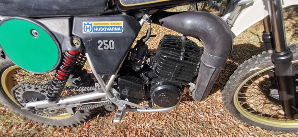

ESPADA a écrit :Etonnant, elle a encore son carter de sortie de boîte !
ma 250 , elle l'a aussi :clin: :clin: :clin: :clin:

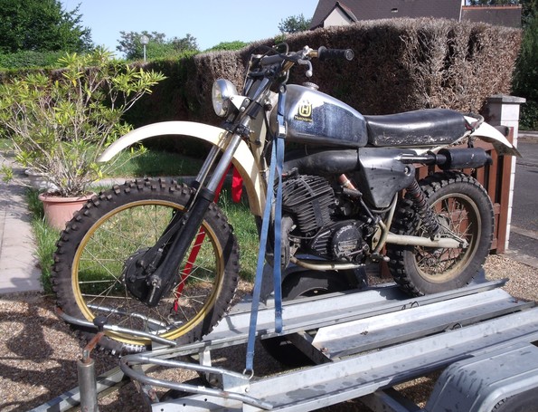

belle pioche Alain, modèle 1980 comme Philippe. tu as quelques pièces communes avec ta 240wr1982: filtre air, câbles, sélecteur, pédale de frein ar , pignon sortie de boite, leviers, poignée de gaz, garde boue av et ar, machoires av j'ai un doute pour l'ar. Par contre le bas moteur est très différent. visiblement de loin, la tienne parait en meilleur état, mais c'est après un démontage complet qu'on contera les €€€€€€

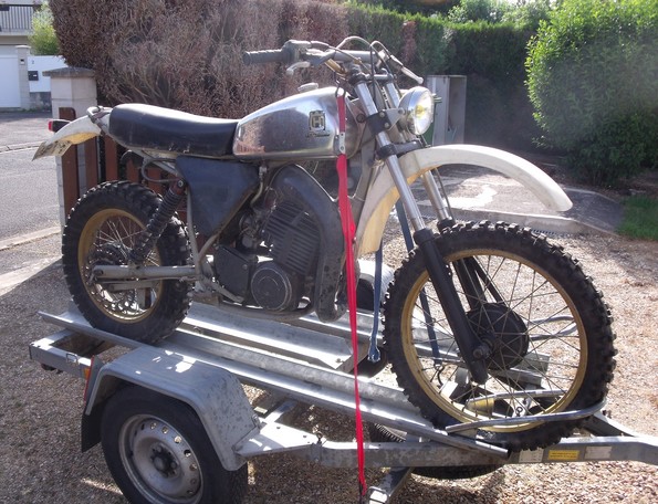

Bonjour à tous,
je vais suivre le post avec attention car j'en ai récupéré une avec la précieuse CG :P
J'ai en stock un GB arrière, un silencieux, une housse de selle neuve...et un carter moteur central gauche car celui de la moto et percé :(
Il va quand même y avoir un peu de boulot :hehe:
