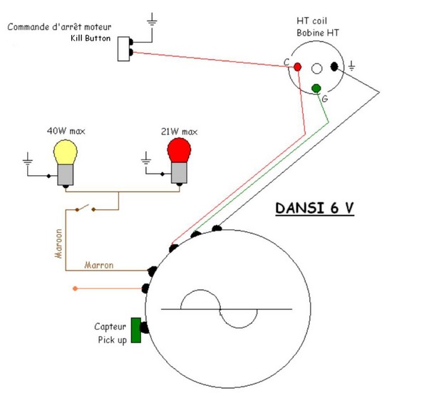

enfin j ai reçu mon carbu :P.l usineur a usiner ma pipe,tou est nickel :bise:
j ai commencé le circuit elec mais je ne sais pas ou brancher le coupe circuit :rolleyes:.
il ya 5 fils qui sorte du volant(dansi)3 fils pour la bobine ht,il reste le marron pour la lumiere et le orange qui a mon avis est pour le coupe circuit?j ai essayer de le mettre a la masse mais rien ..... :rolleyes:

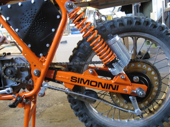

Goaremm a écrit :
paco a écrit :he! jeff c est pas la classe!!! :clin: :bise:
[img_citation]http://www.srcf.fr/forum/img_forum/2010/05/IMG-0008.JPG[/img_citation]
Pfff je viens de comprendre :rolleyes: trop fort ce Paco :hehe: il à fabriqué un bras en alu pour l'autocollant Simonini ;/ :lol: :lol: :clin:
Et ouais, malin le Paco :cool: :hehe: :cool:
Ouinnnnnnnnnnnnnn, veux un Cimatti noir :lol: :lol: :lol:
