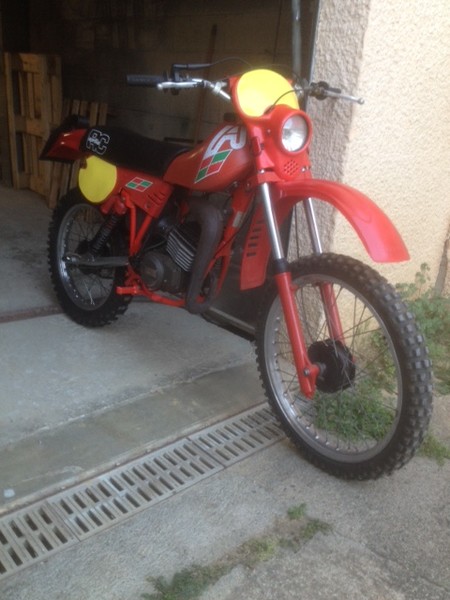

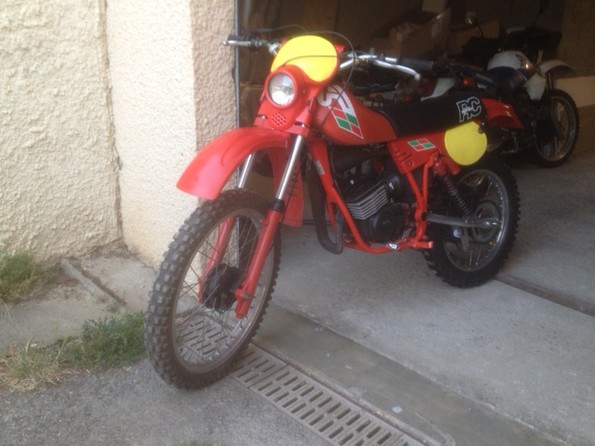

Je vois qu'on parle de mes bécanes.
Petite explication pour les passages de câbles des mes 2 RCN: elles ont toutes les 2 des fourches de 50 MTX (celles d'origine étaient morte et irrécupérable pour l'une ou absente pour l'autre) donc j'ai dû adapter le passage de câbles de frein à la situation, qui est différente d'un full origine.
La photo statique est celle que j'ai reconstituée avec le cadre donné par Thierry, la photo d'action est avec la première que j'ai achetée, celle qui a le cylindre cross, le gros pot et le carbu de 28.
Messages : 27384
Oui, c'est pas la même, c'est pas bien grave, elle parait pas mal aussi! :clin:
Curieux d'ailleurs ses passages de cables embrayage + accel.

Tiens tiens ...
Je vois que Anthoine à recyclé le perçage de ses plaques phare ...( prévu pour le câble des gaz )
En y faisant passer le câble d' embrayage ... :hein: :clin:
le même Gus mais pas sa rcn :clin:
La même en action ;) ;)
Messages : 27384
La 80 RCN d'Antoine, jolie!!
