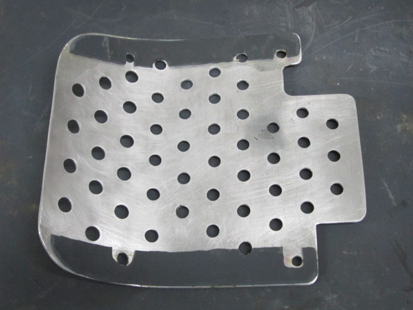

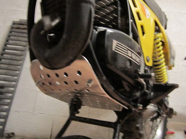

Charles, le mieux ce serait des 6 pans creux à tête fraisée

Vous avez raison pour les vis de fixations je vais chercher des tetes rondes avec empreinte
six pans creux

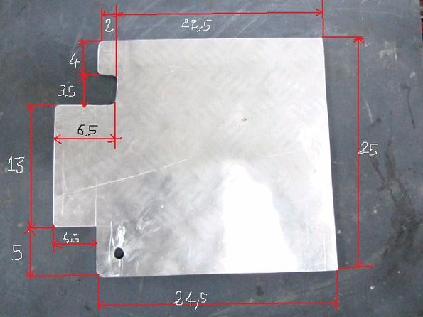

AUDIBERT CH a écrit :Bonsoir ,
Je me suis fabriquer un sabot en alu de 3 mm pour protéger nos carters qui sont fragiles
Avant de faire peindre le cadre j'avais soudé des écrous en prévision d'un futur sabot
Si cela en interresse certains ;je met la photo de la tole de base aves ses dimensions avant
la mise en forme et la découpe pour suivre la forme du cadre
N'hésités pas si vous avez des questions ;ce sera avec plaisir que j'y répondrais
Cordialement
Charles
Bien vu Charles ! :)

Chouette taf !!!! :bise:
Je serai toi, je metterai des poélieres à l'Ar, plutot que des à téte. ;)

C'est du beau boulot :cool:

Bonsoir ,
Cordialement
Charles

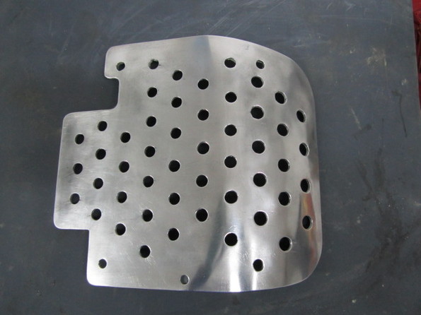

En noir ce sont des bandes de caoutchouc pour limiter les vibrations

oui c'est mieux, car cela diminue la masse non suspendue.
Mais sur certaines motos, il n'y a pas la place, et puis ici elles seraient cachées par les plastiques latéraux

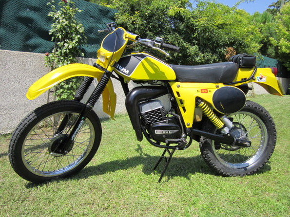

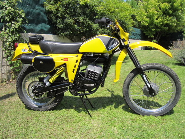

AUDIBERT CH a écrit :Bonjour
Enfin c'est fini :D :P
Elle roule et les six vitesses passent (boite remplaçée)
Reste a changer les pneus et les fonds de plaques numéros
J'espère croiser certains d'entre vous au Family de la Boade le 30 Septembre autour d'un Jaune biensur :)
Merci encore a tous ceux qui m'on fait partager leur expérience :clin:

Tu as monté des pneus slick ??
