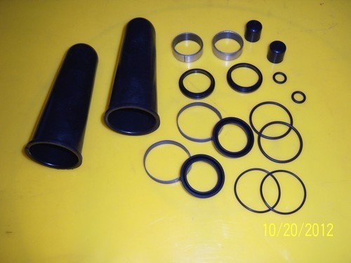

oui intéressant , mais en effet le manque des segments de guidage est un probleme , en plus deux largeurs différentes , donc a trouver a bon prix et en petite quantité :( :(

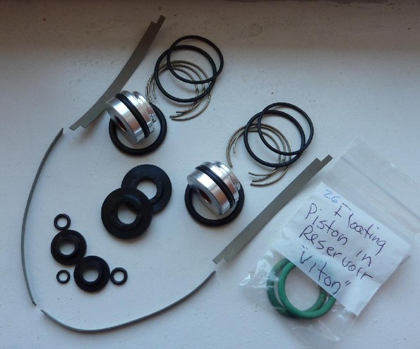

en plus dans ce kit je ne vois pas les joints toriques en vitton pour les piston de bonbonnes ???

Pour les tampons de butée, j'y avais pensé, ils me semble un peu gros et de forme bizarre.
Globalement ça vaut le coup. :)
Certaines pièces du kit OHLINS, ne sont pas forcément nécessaires. Telles que les clips ou la butée interne. Par contre les segment de guidage sont des pièces d'usure. Ils doivent être changés en même temps que les toriques. ;/
Les trouver au détail n'est pas simple.
Il me semble avoir vu une proposition d'achat de bande au mètre, mais je ne la retrouve pas. :/

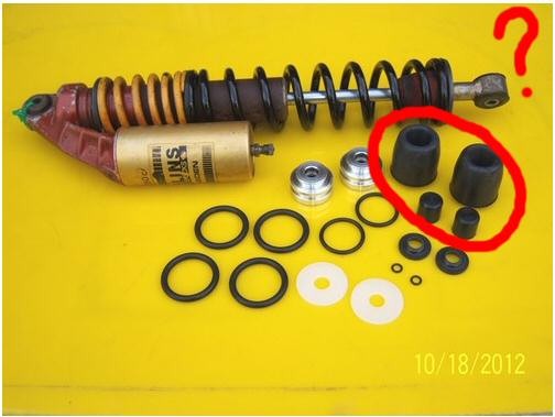

Swoum_55 a écrit :Bonne pioche. :)
le tarif est plus qu’intéressant. ;) Juste un doute sur la composition du kit.
Il manque les guides piston et je n’identifie pas certaines pièces, les tampons noirs, petits et gros, sur la photo.
[img_citation]http://www.srcf.fr/forum/img_forum/2012 ... ie-UGO.jpg[/img_citation]
À comparer avec un kit d'origine Ohlins.
[img_citation]http://www.srcf.fr/forum/img_forum/2012 ... 45-M-r.JPG[/img_citation]
Le différentiel de prix est plus que conséquent, le kit ci-dessus, entre 100 et 140€, suivant les fournisseurs.
le vendeur doit être ugo, cité par Serial K, dans son post de réfection Marzocchi.
Les petits caoutchoucs noirs sont, à mon avis, des caches valves de gonflage et les gros, les blocs de butée qui sont sur le pied de la tige. ;/
