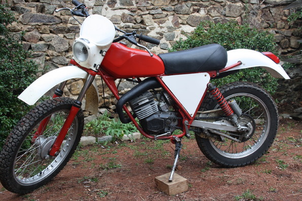

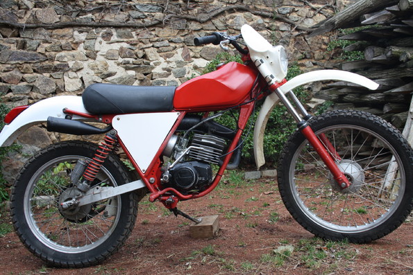

Salut à tous,
Voici mon X21 enfin remonté...
Je l'ai récupéré dans un état très moyen mais je me suis dit que la base était saine.
Ce que j'ai fait:
Réfection complète du moteur: joints, roulements, rechromage du kit Gilardoni chez Airsal (piston acheté à Claude Desmarie); embiellage Mazzucchelli, montage d'un VHBZ 22 refait à neuf et équipé de son filtre camembert, montage d'un allumage MVT premium.
Côté partie cycle peu de choses: GB avant décapé, pause d'une plaque phare KTM (je n'avais pas encore trouvé celle d'origine et du coup je cherche l'optique qui va avec) et d'un GB arrière UFO (je cherche toujours celui d'origine en blanc), un petit coup de barbouille sur les flancs (que je cherche également...) et sur le réservoir qui était peint façon Pinder!
Il me reste à trouver une boite à air et une béquille centrale.
Je n'ai pas voulu repeindre le cadre ou les carters moteurs parce que je lui trouve beaucoup plus de charme avec la patine du temps...
Chacun ses goûts!
Elle tourne du feu de dieu même si elle est encore en rodage et je dois dire un grand MERCI aux membres de ce forum car j'y ai trouvé énormément d'infos fiables et précieuses.
