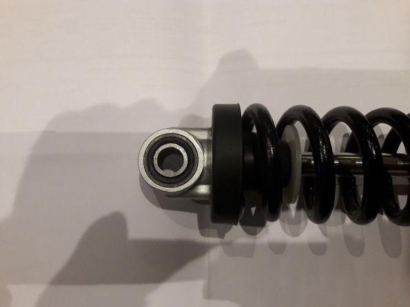

Pas de panique, on trouve facilement au détail dans les magasins de bricolage des tubes profilés en acier ou alu de diamètre extérieur 12mm et 10mm intérieur. Il suffit de couper à la scie 4 douilles de la bonne longueur.
Faute de presse, utiliser un étau pour enmancher les douilles dans les silenblocs . Une fois monter vous pouvez faire des jolis champfreins avec une fraise conique pour fignoler la finition...
Bon remontage.

je suis a la recherche de bagues 22 25 10 les miennes sont en 22 25 12

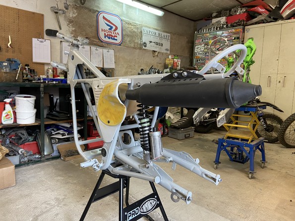

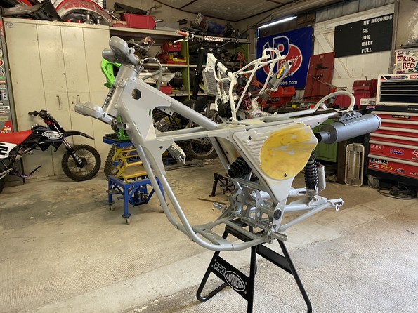

nouvelle venue cadre époxy
