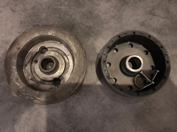

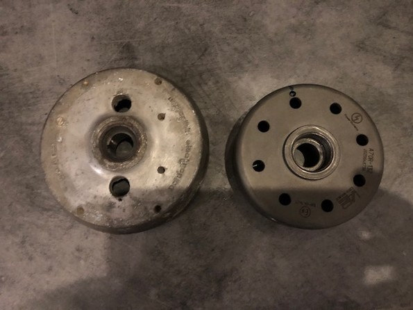

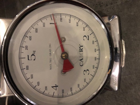

birdy459 a écrit :la moto était finie 2 semaines avant Brioude ,
mais j ai eu des soucis avec l'allumage kennedy , le volant le plus lourd est encore 500 gr plus léger que le Motoplat = pas de couple
[img_citation]http://www.srcf.fr/forum/img_forum/2020 ... G-6115.jpg[/img_citation]
[img_citation]http://www.srcf.fr/forum/img_forum/2020 ... G-6116.jpg[/img_citation]
[img_citation]http://www.srcf.fr/forum/img_forum/2020 ... G-6117.jpg[/img_citation]
[img_citation]http://www.srcf.fr/forum/img_forum/2020 ... G-6118.jpg[/img_citation]
il existe des volants sur mesure ,mais j'avais pas le temps et pas envie de rajouter encore 59 euros sur un allumage de 310 euros
et de plus il n y a pas d'avance variable = difficulté a régler le moteur correctement ,pour finir par remonter le Motoplat d 'origine et la facilité de réglages et retrouvé le couple ,

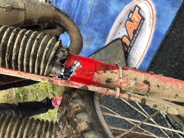

le problème est que sur les essais ,j ai essayer seulement sur le couple et pas sur l' allonge et le problème comme écrit sur le post des ISDT est que le s rapports d origines sont beaucoup ,beaucoup trop long ( sur le test d'accélération 96 en fin d e3 ieme )
il me reste a trouver les bons rapports pour la prochaine course
la je suis en 14x 50 je vais essayer 12 x55
mais avant je dois changer mon fourreau casser le dernier jours
