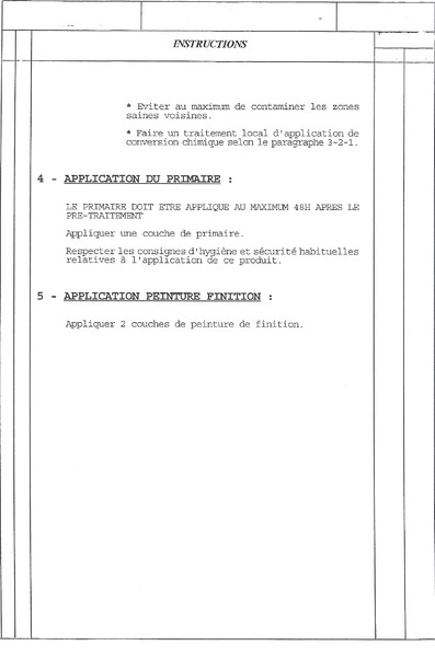

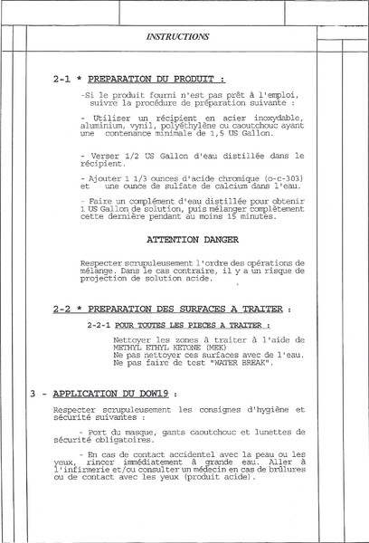

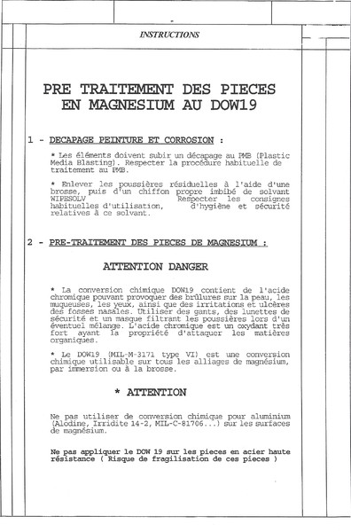

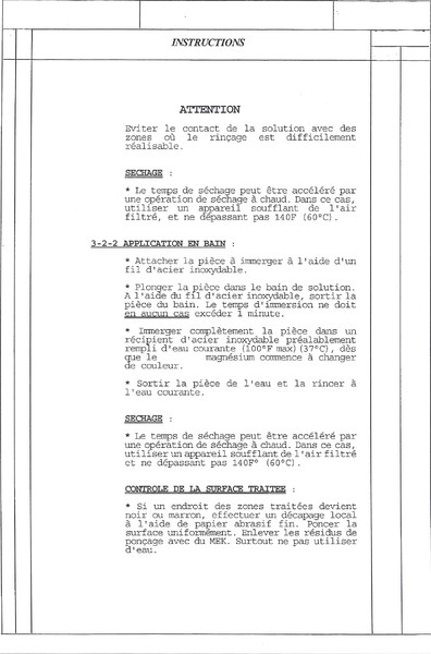

iImage
j'ai retrouvé le traitement du magnésium dans une doc préhistorique de B707

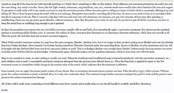

LECUYER a écrit :bonjour il y a une 30 années avant l'air du carbone on traitait le magnesium avec du FOSCRAL comme désoxydant puis de ALODINE attention ces produits sont des marques il y avait des chiffres avec elles ont etes surement rachetées par des groupes genre loctite henkel 3 M etc
chez henkel il y a alodine 598970
laurent
Je crois que c'est ce dont tu parles Laurent non ??
Jimbo l'auteur de cet article est spécialiste peintures aéro......cet artcile date de 2004 donc les ref des produits sont peut être toujours d'actualité....
