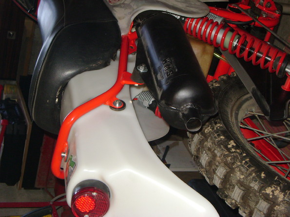

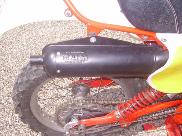

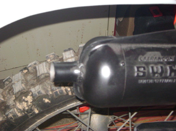

J'ai fait la même chose que toi mais de l'autre coté de façon à ce que ça ne se voit pas. ![Cool :cool:](./images/smilies/icon_cool.gif)
- Messages : 325
- Enregistré le : 07 août 2009 21:09
+1
![Image](http://www.srcf.fr/forum/img_forum/2014/05/13-2.JPG)

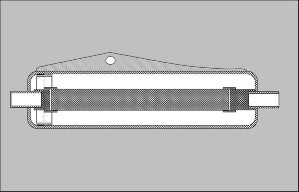

Un petit plan Ppt pour expliquer
![Image](http://www.srcf.fr/forum/img_forum/2014/05/plan-silencieux-2.jpg)
