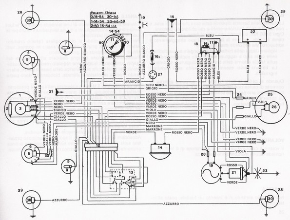

Merci pour ce documents ! :)
On a fait faire la clé manquante du contacteur et on à acheté une batterie. Il ne nous manque plus que le circuit électrique, j'espère que ce documents pourra nous aider.

bonsoir,
voilà , ça pourrait vous aider :)
Modifié en dernier par octane29 le 18 oct. 2013 01:31, modifié 1 fois.

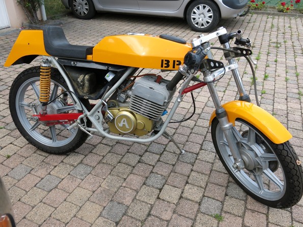

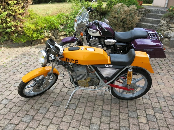

Bonjour a tous, je restaure actuellement ma BPS qui est en fait une ASPES JUMA qui a été importé en France par BPS.
J'ai déjà pas mal remonté de pièce.
Il me manque une batterie(facile à trouver), un emplacement de clé de contact car je n'ai pas la clé d'origine.
Ensuite il faudra rebrancher tout le circuit électrique et c'est un peu ce qui me bloque.
Et il faut remettre le système de frein au niveau des câbles.
Je voudrais savoir si vous auriez des conseils ou bien des documents comme le schéma électrique sur cette moto la !
J'ai entendu qu'il fallait traiter le réservoir au Restom pour supporter les essence modernes. Faut-il le faire ?
Merci beaucoup !
La moto sur la photo était tel quand je l'ai récupéré.
Sur la deuxième photo j'ai remonté quelques pièces comme le pot d'échappement, Klaxon, compte tour, phare.
