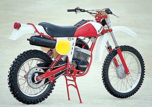

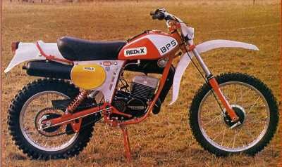

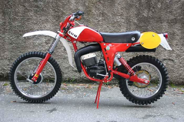

je vais faire un petit récap:
les RS GS sont arrivée en France en juillet 77 (j'ai eu la 125 n°0040). Elles ont une pédale de frein tubulaire, la tension de chaine se fait en tirant l'axe de roue AR et le cadre n'a pas de renfort.
En 78, le cadre reçoit des renforts: 2 tubes sous le cadre, des goussets au dessus des amortisseurs, une pédale de frein en tole emboutie et des repose pieds sur élevés, la chaine est tendue en poussant l'axe. Les plaques sont tjrs courtes. Des Dell'Orto de 34 remplacent les Bing de 32.(j'ai eu ma 175 fin 78).
Les motos de Yohann et la 2eme photo de JPC sont des 78.

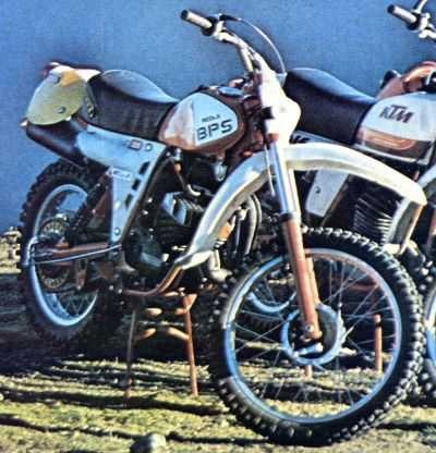

Fin 78 à début 79 des plaques déportées sont apparues en dépannage à cause d'un réglement FIM:
puis les plaques définitives et un nouveau GB AV:
A ce moment, les 125 recoivent un cylindre Nikasil et un pot plus volumineux, les rendant beaucoup plus pointue, helas !
Les RS GS TF1, comme la 1ere photo de JPC, apparaissent mi 79 c'est un tout nouveau modèle...
Les RS GS (tout court) réapparaitront en "modèle éco" jaune un peu plus tard (avec un cadre un peu modifié)

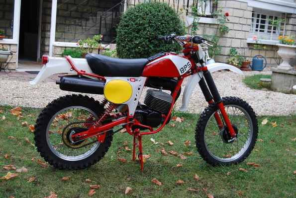

Whaouuu ! Super belle !! Tu confirme que c'est une 77 ?

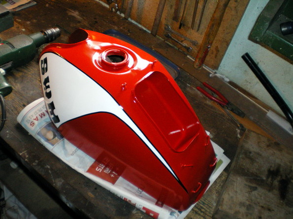

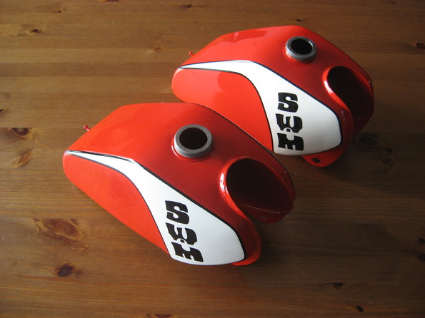

Non, il fournit tout ! :) Oui c'est bien mais sur le mien il y a quelques imperfections comme un liseret pas super régulier d'un coté, mais moi ça me va. A moins d'être un super maniaque intégriste pur et dur tu peux lui passer commande ! :)

C'est lui aussi qui a fait le réservoir de ma BPS.

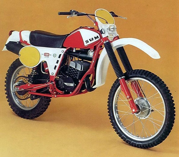

Le 125 RS GS 79 est celui-ci :

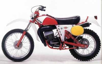

Le tien me parait plutôt être un 77 (bras oscillant droit, plaques latérales) :
Mais bon avec SWM/BPS on ne peut être sûr de rien ! :)

Ca m'a l'air pas mal quand même, as tu fourni les autocollants ??
En tout cas merci pour cette info et bonnes fêtes de fin d'année !

Salut,
J'ai fait faire celui-ci (un modèle RSGS 78) par Claude, un Brestois (sans doute celui auquel pense Thierry) :
Travail très correct, sans être parfait, pour 180 euros il y a 18 mois. Surtout faire avant la peinture le traitement Restom pour l'intérieur si il est rouillé...
