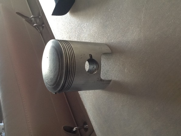

Message de mon vendeur qui prend à sa charge les frais de remplacement du piston.
Il avait acheté la moto comme cela, et ne savais pas ce qu'il y avait dedans, ayant lui même très peu roulé avec.
Je n'avais pas l'ombre d'un doute sur ce geste qui l'honore.
Bon maintenant il me reste à trouver un piston en 54 et en cote A pour ce Hiro.

Et sans le moindre bruit mécanique.
Modifié en dernier par Le Baron de l'ecluse le 21 déc. 2015 01:07, modifié 1 fois.
Messages : 3835
Le moteur tournait avec le piston dans cet état ? :hein:
Messages : 135
Enregistré le : 20 nov. 2015 00:01
Message par Le Baron de l'ecluse »
Ceux pour les moteurs à air de cette période n'avaient pas des trous en dessus de l'axe du piston?
Messages : 27311
Aie!!
Ce piston correspond aux moteurs à air 77/80...
