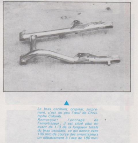

gérard DELON a écrit :La même :clin: un BO très spécial et un joli cadre nickelé
[img_citation]http://www.srcf.fr/forum/img_forum/2014 ... ge-243.jpg[/img_citation]
le bras spécial :hein:

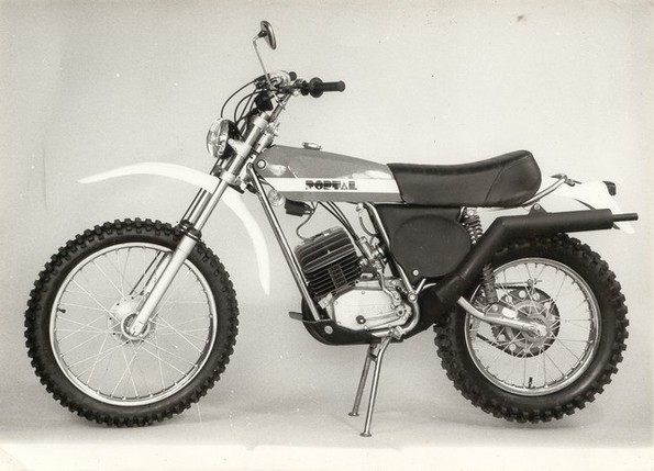

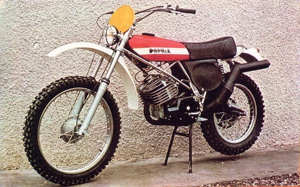

gpm1 a écrit :Je trouve le modèle suivant plus "Portal" avec son cadre périmétrique.
[img_citation]http://www.srcf.fr/forum/img_forum/2014 ... -125V7.jpg[/img_citation]
Ouais, arrête de critiquer ma superbe bécane, de toute façon, tu vas prendre cher à la prochaine épreuve! :lol: :lol: :lol:
j'y connais rien en enclume, désolé :lol: :lol:
Messages : 2833
Oui Claude , mais sur ce model ce n'est plus le 6V.
Merci d'avoir éclairé ma lanterne.
Riri :)

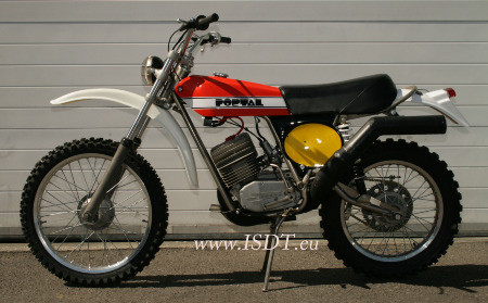

Message par yves c. »
Seule différence avec la 125 ci-dessus, l'échappement.

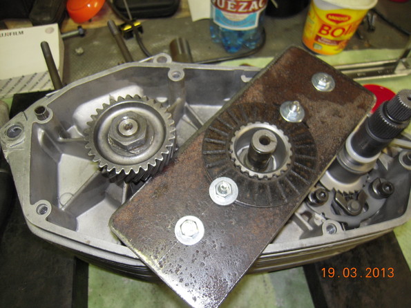

yves c. a écrit :Bonjour à tous,
Ce dernier week-end de moto m'a enfin décidé à refaire le Sachs 6 vitesses de ma Portal. J'ai toutes les pièces pour le finir, mais j'ai besoin de 3 arraches: la plaque qui immobilise la noix (n°0.676.110.000) pour son démontage + surtout l'outil qui permet de l'extraire et éventuellement la plaque qui immobilise le pignon au remontage (n°0.676.109.000) (mais je peux m'en passer en utilisant une clé à choc). Pourriez-vous m'indiquer une adresse où je pourrais me procurer ces arraches?
Merci.
Bonjour Yves
Ca ressemble à quoi une Portale avec un Sachs 6v ? ;)
Riri
sn125 a écrit :salut Yves
pour la noix d'embrayage , j'ai fait cela
[img_citation]http://www.srcf.fr/forum/img_forum/2014/05/DSCN0836.JPG[/img_citation]
[img_citation]http://www.srcf.fr/forum/img_forum/2014 ... 0833-1.JPG[/img_citation]
voilà si cela peut t'aider

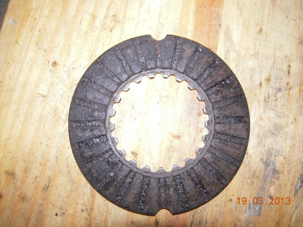

Message par sn125 »
salut Yves
