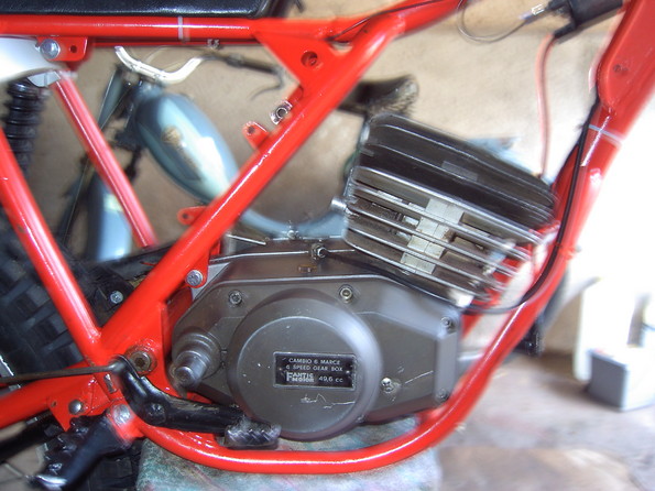

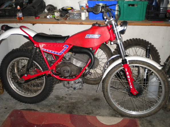

charly a écrit :Voila la fantic avec le cylindre trial(37.7/41) en 19
[img_citation]http://www.srcf.fr/forum/img_forum/2010/05/DSCN0125.JPG[/img_citation]
et le moteur avant avec le cllindre d'origine en 14
[img_citation]http://www.srcf.fr/forum/img_forum/2010 ... 09-009.jpg[/img_citation]
Regarde pour pas chère une banque d'organe: boite ,embayage .... :clin:
charly
Messages : 1665
Message par charly »
Dimanche j'ai monté un gicleur de 88 à la place du 115 ,et bien elle tourne beaucoup mieux ;)
Juste le ralenti qui ne tient pas bien :/ au fait il s'agit bien d'un cylindre trial course37.7,alesage 41 et admission en 19 ;/
malheureusement la boite n'est pas une trial donc j'ai du faire une cale pour rattrapé la course :clin: et en fait ça marche plutot pas mal :clin:(une fois qu'on a le bon reglage carbu ou du moins qu'on s'en approche)
