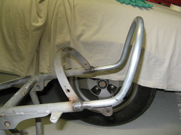

la boucle ar est tres bien faite!tres beau boulot! :bise:
ça avance bien! :clin:
ça progresse ...
cadre avant ...
cadre maintenant :)

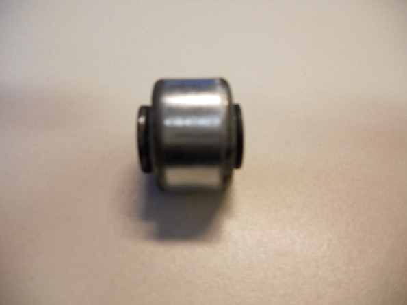

pour les silent bloc Paulstra , c'est ok j'avais trouvé
ils sont plus larges de 1mm que l'origine mais je vais les adapter .
C'est les rotules qui me posent problèmes : leurs dimensions sont hors standard
diametre de bague exter 25 / largeur 16
diametre de bague inter 12 / largeur 22

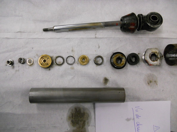

bon une tige à refaire , cela va s'arranger :)

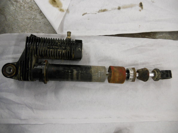

une photo de l'intérieur de l'amorto
très simple , non ?
si vous des infos pour trouver des rotules ( les cotes ne sont pas standard )
et butée d'amortissement ...la piece conique sous l'attache d'amorto à droite
merci

pour les tiges : comme neuves enfin presque ...une est tordue ! ( je ne sais pas encore où et de ma faute à ma 1ère tentatice de démontage)
redressage si possible , sinon je les refais il y a pas de soucis :)
sinon le reste est en parfait état et ne ressemble pas du tout aux amortos vus sur le forum
la conception , en terme d'assemblage , est hyper simple( la conception interne et comprendre le pourquoi du comment du fonctionnement, c'est autre chose .. :hein:= )
bon , pas facile sans aucune doc: beaucoup de réflexion avant d'agir ...
le fluide ressemble à celui des DS (hlm ) et impossible de connaitre la quantité car aucune de mes suspensions n'en contenait la même quantité.
je rajouterai les photos de la partie "réserve" (accumulateur ) d'huile demain
pour la fourche : cela sent la méthode pas du tout amicale pour arracher le spy...mais j'ai pas creusé de ce côté

paioli ouverts
quelques joints à commander

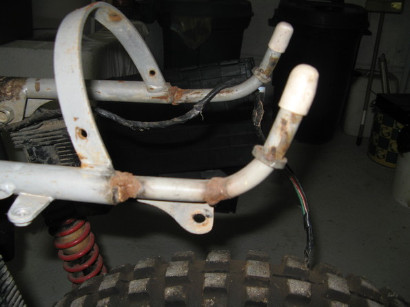

caoutchouc pour la pièce sur la boite a air et fibre pour la bavette
oui , j'ai cette bavette en effet .
je vais regarder si je trouve une utilité à cette pièce :mick
elle est en caoutchouc ou en fibre ?

je ne sais pas , par contre je sais que la boite à air est tenue par une bavette qui est fixée à l'arrière sur le cadre
