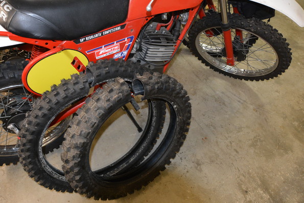

Merci à tous pour vos bon conseils :)
En fin de compte, j'ai choisi ta méthode bourrin :lol: :lol: et le résultat est conforme aux attentes :)
De toute façon les pneus étaient tellement secs que j'aurais eu un remontage pénible et une tenue de parquet pas terrible...
J'ai coupé à la scie à métaux pour éviter le caoutchouc brulé et fini les tringles à la Dremel
Bon, en règle général je bourrine qu'en dernier lieu :clin:

Oui, je confirme, j'ai commencé par cela.
Cette machine a séjourné plusieurs années à l'extérieur. Avec ces pneus asiatiques les tringles ont rétrécis. Même à la machine pneumatique ad'hoc, rien n'y fait :mick
