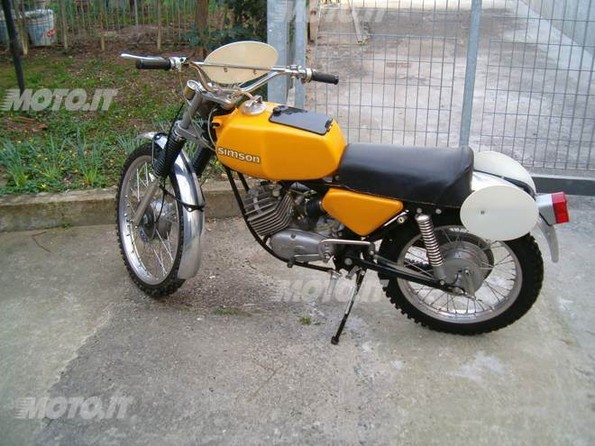

Un contre exemple, actuellement, sur moto.it, il y a une Simson 75 à vendre. Le vendeur clame que c'est un modèle usine de 1969. Or, si les coloris de sa motos sont originaux comme il affirme, ce n'est pas une moto officielle, mais une "kleine" serie de 1976. Peu de gens savent que, comme MZ, Simson a produit quelques "kleine" serie, sur la base d'ancien modèles (j'ai des illustrations d'époque) avec la boîte à réducteur 4 X 2 (il n'y a jamais eu de kleine serie sur base moteur à admission dans le bas carter et boite 7, ni par distribution rotative). Pourtant le vendeur, qui est un spécialiste de la marque doit évidemment le savoir. Donc, il est bien normal d'avoir des doutes.

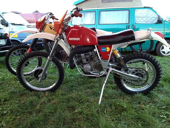

Vu à ISNY il y a deux ans:
ça, c'est une replique!
La kleine serie sur moto.it:

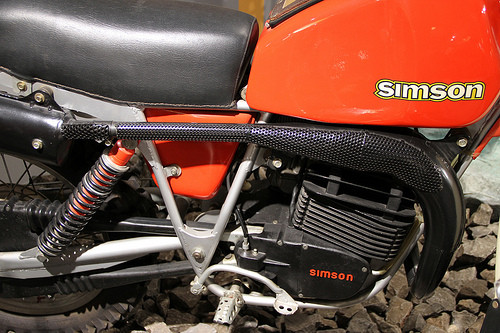

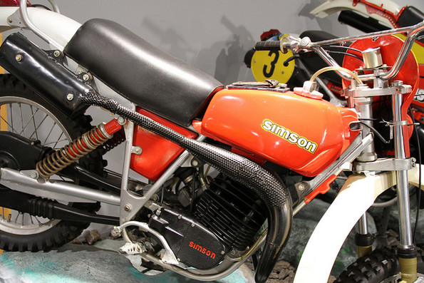

Simson GS100/officielle (musée Simson)

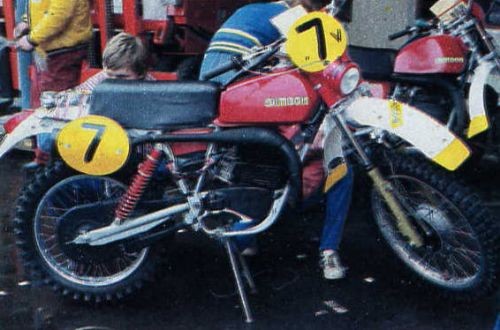

Photo d'époque, GS75/78
