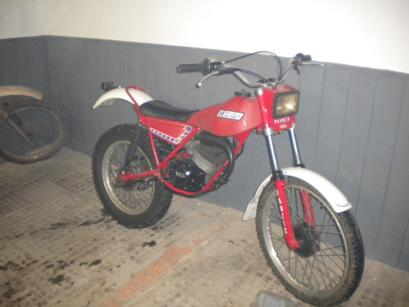

Les spys c'est fastoche.
Il y a juste une opération qui peut être délicate c'est d'enlever la vis en bas du fourreau.
Cette vis est serrée en bout du plongeur à l'intérieur de la fourche.
Quelque fois, le filetage est un peu oxydé et le plongeur se met à tourner dans le tube.
Donc, soit tu as l'outil spécial très long pour aller immobiliser le plongeur au fond du tube.
Soit tu fais comme moi, tu commence par débloquer l'écrou, sans enlever ni bouchons ni ressorts.
Ensuite tu serres le tube (sur la partie où les joints ne passent pas) dans un étau revêtu de mors en alu.
Là, tu peux terminer le dévissage. Si tu vois que ça tourne dans le vide, tu peux comprimer la fourche en poussant sur le fourreau tout en dévissant. La compression du ressort suffit généralement à empêcher le plongeur de tourner.
Si ça tourne toujours, t'as plus le choix, tu dois te fabriquer l'outil..........
