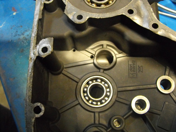

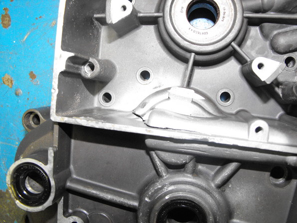

en plus pour la soudure la fêlure était a l'endroit du levier ou poussoir de tige d'embrayage ...
tiens , je me sens concerné , même problème sur me mien qui a été réparé à cet endroit :(
c'est en effet une fonte d'alu , difficile de connaitre les composants de l'alliage ; mais ne jette pas tes carters ...
Pisse Feu 78
Messages : 1328
Message par Pisse Feu 78 »
pour les carters on a essayé mais malheureusement ça ne le fait pas . ce n'est pas un alu ordinaire
diront nous , car je ne suis pas un spécialiste . alors ce que j'ai fait c'est que j'ai acheté une paire de carter d'occasion nikel , provenance FANTIC "S" P6 qui eu sont avec l' embiellage en masselotte de 78 comme ceux du CORSA -CORTA et qui sont aussi monté avec roulement a aiguille ( nodela) . la seul différence vient du passage de FUT que je vais faire réaléser a 54.
et voila une paire de carter CORSA-CORTA a moindre frais . ;)
en plus pour la soudure la fêlure était a l'endroit du levier ou poussoir de tige d'embrayage , je ne sais pas comment on appelle ça je ne suis pas mécano de métier , ça c'est le job du frangin .
donc pas sur que cela tienne dans le temps si on avais réussi a le ressouder .donc le point positif dans tout ça c'est que je vais repartir avec un moulin comme neuf et que j'apprends le CORSA-CORTA . ce petit moulin me passionne ;)

pour le carter : TIG est un ami ...non ?
pour ma culture , ça se ressoude ( je pense )

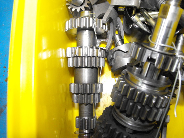

Pisse Feu 78 a écrit :pas des masses . en ouvrant le bas moteur j'ai eu une mauvaise surprise .
bilan 5 pignon a changer et un carter centrale rafistoler a la résine. j'ai retrouver une paire de carter . il me reste a retrouver les pignons .les moyens aussi font que ça avance pas trop vite ( le bas moteur c'était pas prévu au programme , c'est le charme des anciennes )mais au printemps si tout vas bien elle devrai péter !!!! :/

voila je cherche donc !
pour l'arbre fixe ( primaire ) un pignon de 21 et un de 23
et pour l'arbre synchros (secondaire ) un pignon de24 un de 22 et un de 21 .
si vous avez ça qui traine au font du garage :) les pignons de l'arbre synchros on les trous ovale
c'est la dernière génération de CORSA CORTA semble t 'il.
Pas Glop :/
Je regarde ce WE j'ai qques pignons qui trainnent dans une caisse ,mais lesquels ??
