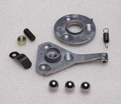

Noel. Go for the kit that Thierry shows at the beginning of this post. They are the easiest solution and you end up with a much lighter clutch. Message me if you need help getting the kit
Martin

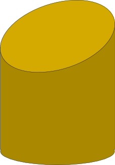

Le plus simple serait d’ôter les billes.
Il faudrait insérer un cylindre biseauté, en laiton ou bronze, à la place des billes.
C'est un peu de la micro mécanique mais jouable. ;/

Can I ask? Am I doing something wrong with the clutch adjustments?? This cam disk has only one year in the bike. It has a good clutch basket and plates.
Instead of the bearings I think it would be better with a steel shim on the case ramps and the cam face moving on it? I cut these out of a shock shim. This would make more smooth, larger surface area. I have no idea how I can hold the shim pieces there :hein:
I may be on the wrong track completely.

THIERRY a écrit :
swm 29 a écrit :bonjour
moi aussi j'ai fait cette modification,mais je trouve le résultat médiocre au vue du travail
a réaliser plus le prix des pièces
par contre j'ai garde le plateau d'origine et non celui en forme d'étoile que je viens de découvrir
c'est peut être ça qui va pas
ou as tu trouver cette piece ?? le prix ??
merci
jc
Re,
Si tu ne changes pas le plateau, ça risque de frotter et ça n'apporte pas grand chose ou rien.
Tu trouveras là le bon plateau, tout simplement:
http://www.rotaxsales.be/osc2nuke/modul ... cts_id=318
Tiens nous informés!

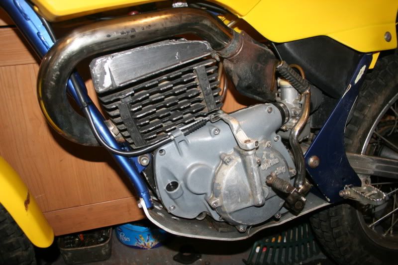

MotoSWM
Messages : 168
Enregistré le : 26 janv. 2009 22:25
Localisation : Cheddar, England
Message par MotoSWM »
Hi JC
Le carter est de 1988-89 Aprilia TXR 280 trial. Il pourra être OK sur TF1. Vous pouvez utiliser la pédale d'embrayage avec un doigt ...... pas les deux mains comme l'original. :)
Martin

MotoSWM
Messages : 168
C'est la meilleure amélioration d'une SWM embrayage :D :D :D
