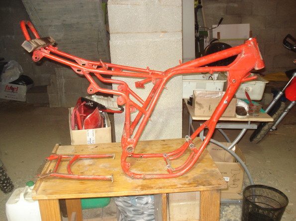

Gilou a écrit :Auriez vous des infos a me donner pour repeindre le cadre et ces piéces.
Type de peinture?, d'anti rouille? ref de la couleur?
J'aimerais l'apliquer moi méme ce sera une grande premier pour moi, ce n'est pas du tous mon job et la je séche!!
J'ai bien cherché sur ce forum mais a par l'époxi, je n'ai rien trouvé d'autre!
Il doit bien y avoir une solution? simple et éfficace avec un resultat correct.
Merci pour toutes infos

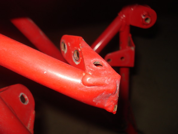

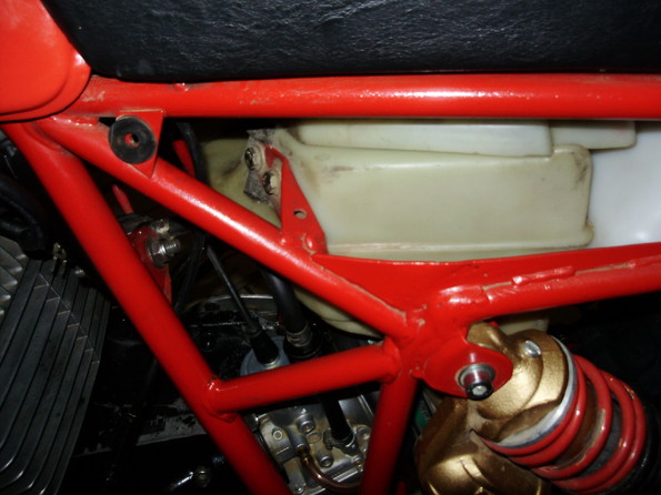

Les deux trou a droite tiennent le boite a aire.
Celui de gauche puis celui du dessus (photo du dessous) pour la boucle de la mise a l'aire du carbu.
Quand je serai grand je serai pilote

Les mises a l'aire du carbu DO sont orienté vers le haut, canalisé par deux tuyaux ils se rejoignent sur un Y restant un un tuyau il est enfilé dans les petit trou du plat soudé sur le tube deux trous permet a ce dernier d'effectuer une boucle est d'etre orienté vers le bas.

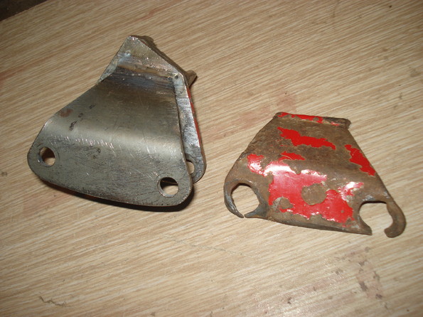

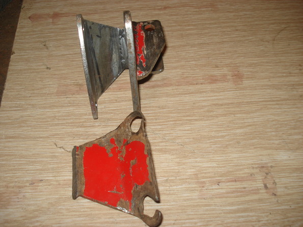

GiPéPé34 a écrit :
Gilou a écrit :Bon ben j'ai perdus le pari :(
Le temps du démontage est términé, j'ai commencé a nettoyer, préparer, reparer :P
[img_citation]http://www.srcf.fr/forum/img_forum/2011/03/DSC02889.JPG[/img_citation]
[img_citation]http://www.srcf.fr/forum/img_forum/2011/03/DSC02888.JPG[/img_citation]
[img_citation]http://www.srcf.fr/forum/img_forum/2011/03/DSC02891.JPG[/img_citation]
[img_citation]http://www.srcf.fr/forum/img_forum/2011/03/DSC02897.JPG[/img_citation]

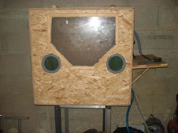

Pour l'occasion, un pote m'a preté sa cabine de sablage, fait maison :D
[img_citation]http://www.srcf.fr/forum/img_forum/2011/03/DSC02895.JPG[/img_citation]
Le probléme, c'est que la cadre ne rentre pas dedans :(
Vivement que sa roule :D
Que la remise en état vale ou pas le cout n'est pas la question, c'est juste une histoire de passion :D de plaisir lorsque tous sera términé :)
Très intéressants tes cales pieds !!! pas courant comme modèle pour courts sur pattes ?
Le bout de tube sur le coté gauche du cadre qui finit dans le vide au-dessus de la fixation d'amortisseur, il tient quoi ? Un copain avait le même chose sur la sienne, on n'avais pas trouvé l'usage, on dirait qu'ils n'avaient pas assez de tube pour finir le cadre chez swoume...Mais là ça fait 2 ça doit bien avoir une utilité ?
Il est percé d'un petit trous et recoit les les mises a l'aire du carbu
Ce tube tient la boite à air certainement.
Sur les modèles 78, il y a un tube qui croisillonne et une patte pour fixer la boite à air.
